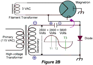

Здравствуйте!
Раздобыл раритетный кухонный прибор от Panasonic.
По ихнему это микроволновка с грилем и конвекцией. Кто-то повредил пленочную клавиатуру на передней панели и прибор так толком и не поработал.
Сделан был в Англии. Нет не одной русской надписи. Надписи на каком-то ломаном английском. Прибору очень много лет.
Привлекло, что камера из полированной нержавки, да и вообще конструкция хорошо подходит для кустарных доработок.
Я полностью, до единого винтика, до единой детальки разобрал печь, дабы придать ей нулевый вид и "размять мозг" сборкой этого конструктора.
Во время сборки жена пыталась вникнуть в надписи на кнопках управления и в бегущую строку на дисплее (блок совершенно исправен, только порван шлейф клавиатуры) и предложила вместо-того чтоб разбираться с имеющимися кнопками, сделать новый самодельный блок управления.
Я пытался убедить, что новый блок делать нерационально, когда исправен штатный блок, что лучше я сделаю новую клавиатуру еще лучше прежней, что у меня мало опыта в программах приготовления продуктов питания. Но лень как всегда один из основных аргументов, типа у нас духовка с механическим наборником, приходится вручную коммутировать режимы при приготовлении того или иного продукта, хочу чтоб был автомат. Еще чтоб сам тесто месил.
В принципе, я могу сделать новый блок управления, но на данный момент у меня есть несколько ключевых вопросов, чтоб сделать выбор. Кварцевые лампы, вентиляторы, ТЭН конвекции, магнетрон, все включается релюшками, в штатном блоке. Как сделать симисторное или IGBT включение всех приборов, мне предельно понятно, за исключением управления мощностью магнетрона. Во всех известных мне вариантах включения магнетрона, используется релейный режим. Но в более новых печах такого класса как-то сделан инверторный вариант включения.
Можно ли манипулировать питанием трансформатора магнетрона (симисторный СИФУ или инвертор 50Гц) чтоб изменять мощность микроволны? Или магнетрон не генерирует при пониженных напряжениях? Не будет ли это вредно для нити накала магнетрона?
Как работать с таким датчиком?
Установлен в потоке воздуха из камеры духовки при принудительном проветривании. Как понимаю, это спираль нагреватель и датчик влажности. На сайте вычитал, что это Genius Sensor Cook.
ДОБАВЛЕНО 24/12/2011 13:00
И еще вопрос, как понимаю, современный инвертор для магнетрона, трансформатор высокочастотный, Как там реализовано регулирование мощности магнетрона? Прерывисный режим как в случае релюшки или регулировка напряжения питания?
ДОБАВЛЕНО 24/12/2011 13:01
может нить накала магнетрона питается как-то отдельно, чтоб можно было высокочастотно подавать/снимать напряжение на магнетроне?

Cлесарь, Магнетрон - прибор, который может работать только в прерывистом режиме.
При снижении анодного срыв генерации.
Cлесарь
24/12/2011 19:49
Значит, как понимаю, необходимо сделать так:
ШИМить синусоиду сетевого напряжения. Анодное напряжение останется прежним. Генерация будет срываться принудительно микроконтроллером.
Правильно ли я мыслю?

чтобы регулить мощщу магнетрона нужно сделать ОТДЕЛЬНЫЙ накальный транс. Обмотки должны быть РАЗНЕСЕНЫ и ДЕРЖАТЬ напругу около 8000вольт на пробой !!!
Делается ЭТО легко - берёться китаец на габбаритную мощщу 150 ватт( 2-а кулака ) и тот китаец который имеет сетевую отдельно от вторички. Вторка убирается и на её место мотается накалка из расчёта 4 вольта (нуно уточнить по справочнику) при токе около 10Ампер. СЕчение вторки можно подсмотреть на родном трансе.
В родном трансе один конец повышающей обмотки сидит на заклёпке на железе самого транса.

ну , если есть уже накал М то можно перейти ко второй части марлизонского балета ;-) . Теперь требуется сделать плавную регулировку анодного напряжения. Можно оставить родную схему М. и регулить её от "розетки" латром .
Делать ключ на 4000вольт при токе 0,5Ампера как то дороговасто...мне,т для медицинских дел много ненадо было и я сделал так называемый "водяной латр" .
Когдато такими штуками ,только погаббаритнее, плавно отключали/включали свет в кинотеатрах . Если особо габбариты не волнуют то можно попробовать так( foto).
А вот электроника вылетит в "копейку" ...потому, что требуется запитка синусом. А все тиристоры-симисторы дают рваный синус и трансы греются и токи у них идут по максимуму - вообщем так нельзя делать или будет ДЫМ от конструктива....
можно конечно ещё запирать магнетрон импульсами - это после родного удвоителя нужно изобретать импульсный ключ/4000в 0,5А/ с регулировкой по ШИМ....вообщем на любителя....

Например изучить работу МОТ и удвоителя:

В продолжение темы я провел исследование работы магнетрона и возможности плавной регулировки мощности излучения.
Опробовал плавное регулирование. На видео видно изменение уровня ВЧ излучения магнетрона http://slesarka.net/media/P1070677.mp4
Описываю роделанную работу на своем сайте.

Нет , не от фонаря, а из практики испытаний на пробой высоковольтных установок. Точные величины не помню , но чем больше тем лучше(тут в 2-а раза).
4Вх10А=150Вт?
Для вас - 4В х 10А = 40ватт ( в реалии 30ватт)- ЭТО мощность отдаваемая трансом. И если делать по такой мощще сам транс то он быстро перегреется и есть такое понятие - как габбаритная мощность т.е. примерно в 4-5 раз выше...- вот эти 150 ватт и есть .
как "происходит рассогласовка камеры"? Как это связано с "отказом электроники"?
когда открывается дверка то камера получается несогласована с магнетроном и от такого происходит КЗ СВЧ на месте где в камеру входит сам волновод от магнетрона. Т.е. тут возникает плазменная дуга. Есть такой распространённый дефект - прогар слюдяной прокладки в этом месте. Аналогично такое же плазменное образование возникает если какой нить умник вздумал разогреть шашлык на металлических шампурах....обычно идёт вспышка света с вылетанием предохранителя по питанию(а он на 10А - уходит со взрывом! ;-) . Почему со взрывом? - а потому ,что индуктивность в первичке такова, что позволяет перекрыть возникшей дуге эти потроха предохранителя на время окончания этой развиваемой ЭДС.
Женщины так пугаются , что к такой печке уже больше неподходят ...и печка летит на улицу ;-) ...т.е - это клад " на ровном месте" для самодельщикофф !!
А чего к Слесарю претензии по схеме ?? Нормальный ключ! Единственно , что так транс работать толком не будет/импульсная накачка выводит транс в режим ХХ и отсюда дикий потреблямый ток/....ну дык надо спокойно обьяснить - что и почему. Я так , к примеру , делать нестану . Думается , что и чел . доработает потихоньку...может он и думает импульсами запитку делать !

Регулирую потихоньку:
Регулировал переменным резистором, на экране осциллографа наблюдал уровень ВЧ излучения магнетрона.
развертка Х равняется 20 мс, то есть, частоте сетевого напряжения с привязкой начала движения луча к началу положительного полупериода.
Ко входу Y подключена СВЧ детекторная головка, расположенная со стороны волновода магнетрода.

Фишка в простом: после долгих мудрований с ШИМ питания магнетрона я подключил симисторный СИФУ регулятор в первичке трансформатора и получил вполне приемлимый результат регулирования. Сейчас я все оформляю на печатной плате, импульсный источник питания накала магнетрона и качественный СИФУ регулятор мощности.
паниковский
29/02/2012 10:37
Cлесарь
Понятно! сыпасибо! ...я пока думаю реализацию питания путём подключения либо ,-заведомо заряженной ёмкости к магнетрону....или , -может даже использовать эффект ЭДСсамоиндукции(накопитель индукционный)....вообщем - в думах... ;-)
Вам -удачи!
Cлесарь
29/02/2012 11:05
В любом случае это регулировка напряжения магнетрона. Генерация при среднем напряжении неустойчива, видно на фото. Это не лучший метод.
Было бы лучше ШИМ генерации магнетрона, но для этого нужен другой, высокочастотный, импульсный высоковольтный трансформатор. С имеющемся трансформатором ШИМить можно, но очень сложно.
Сейчас сделаю симисторную схему, потом подумаю о импульсном трансформаторе питания. Сейчас опасаюсь мотать импульсный транс 1 кВт, 6000В.

Магнетрон начинает работать, когда анодное напряжение достигает значения, соответствующего началу синхронизма. При оптимальных условиях синхронизма КПД магнетрона достигает максимума. Дальнейшее повышение анодного напряжения постепенно ухудшает синхронизм и сопровождается снижением кпд, несмотря на увеличение силы тока и выходной мощности.
В большинстве приборов магнетроны работают в импульсном режиме. Что это значит? Это означает, что в бытовых СВЧ печках анодное напряжение на магнетроне импульсное, с определенным периодом, меняется от 0 до максимального значения и обратно. Импульсы идут с частотой 50 Герц. Будет равенство U / B2 = q . ?2 / 2m выполняться в одной (двух) точках во время действия импульса.
