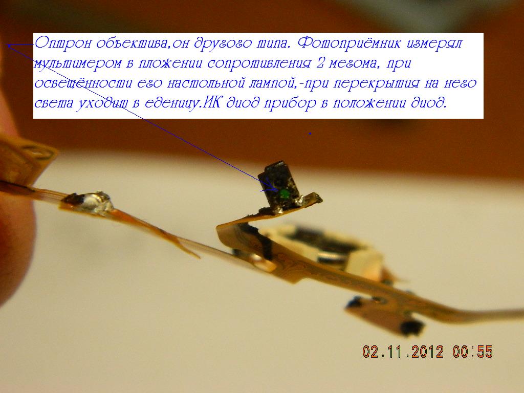

Шторки никак не связаны с электроникой. Дефект похож на неисправность оптопары червяка двигателя зума. Не выковыривали часом одну из них?

Было дело! Оптопары закреплены мастикой,хоть я и аккуратно вытаскивал,но у одной из них отошла пайка,-припаял.Прозвонил все три, от разъёма,но сами оптопары не проверял.Тут такая оказия ещё!Забыл паяльник поменять на низковольтный,-оптопары чувствительны к этому? А если неисправна,подскажите,где добыть такую, может в какой аппаратуре стоит...........

спасибо! завтра проверю оптопары,видно "собака" здесь зарыта. Я попробовал включить на просмотр,там всё работает,а объектив остался в выдвинутом положении, то есть всё стало на оборот,и теперь он всегда выдвинут.

Валерий13
Сообщения: 18
Сообщение #7 От 02/11/2012 08:25 цитата
я немного проще проверю оптопары.
  обрыв анодов.JPG  88.55 КБ  Скачано: 570 раз(а)
  оптрон объектива.JPG  103.93 КБ  Скачано: 579 раз(а)
  Оптроны редуктора.JPG  91.88 КБ  Скачано: 542 раз(а)
Валерий13
Сообщения: 18
Сообщение #8 От 05/11/2012 10:17 цитата
Сделано!был обрыв анодов оптрона объектива,-не аккуратно извлекал его из паза.Спасибо за помощь!!!
