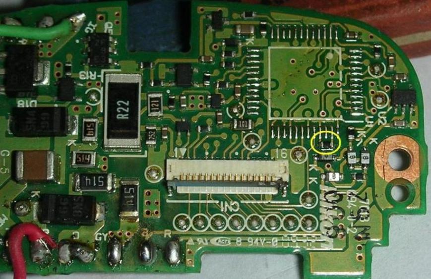

На данном аппарате нет пыха внутренней вспышки ( с наружкой все в норме). Заменил IGBT (был пробит) результат ноль. Нашел резистор в коротком, думал микруха пробита, выпаял, коза осталась. У кого есть в ремонте, замерьте сопротивление резистора.
  DSCN7644.0.JPG  96.44 КБ  Скачано: 432 раз(а)

Замена NHHS-1 решила проблему, всем спасибо, тема закрыта.
