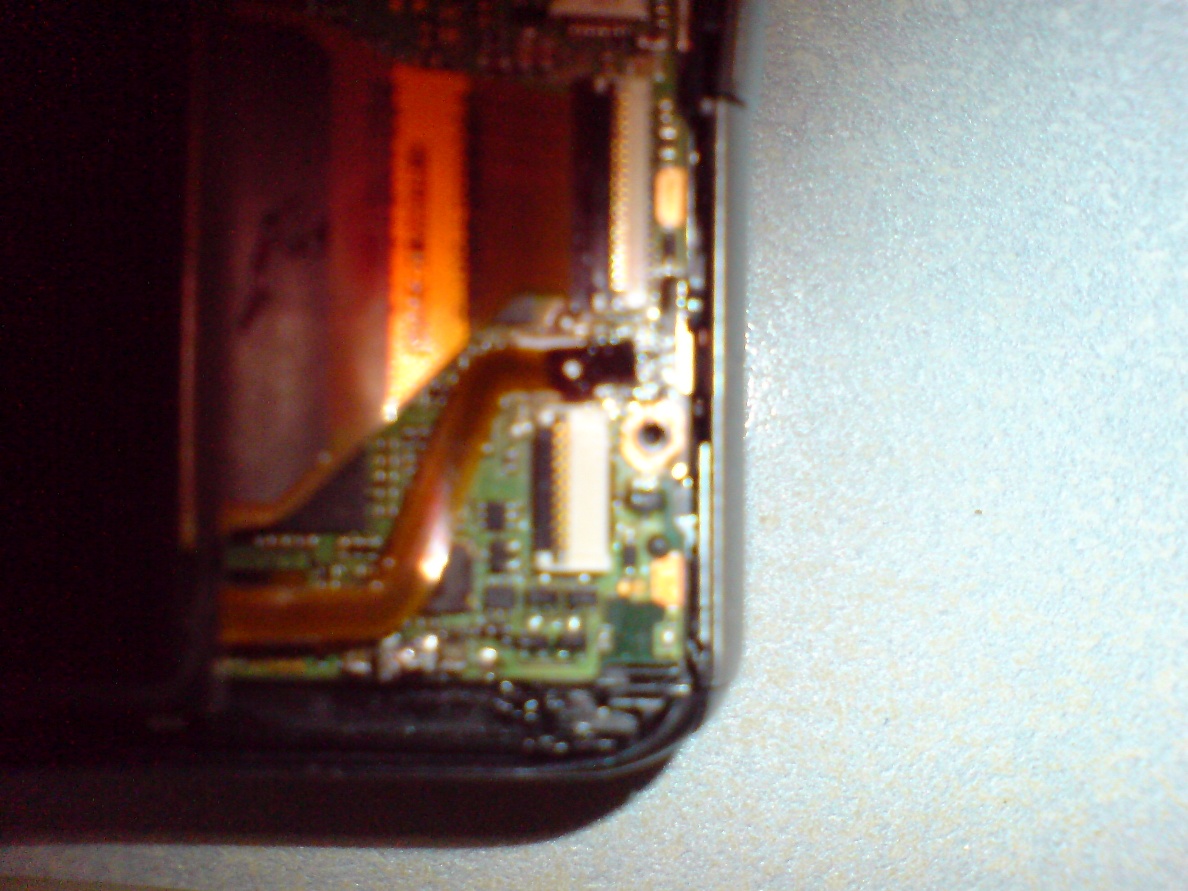

День добрый!
картина такая
аппарат ударенный
изначально ошибка объектива
заменили объектив
ошибка ушла, но в процессе ремонта от платы отвалилось пару деталек (катушкаи еще неизвестный элемент) видимо удар сказался.
неизвестный элемент так и не определен.
может у кого фото платы есть?
при монтаже пришлось подбирать аналоги так как на катушке площадки были оторваны

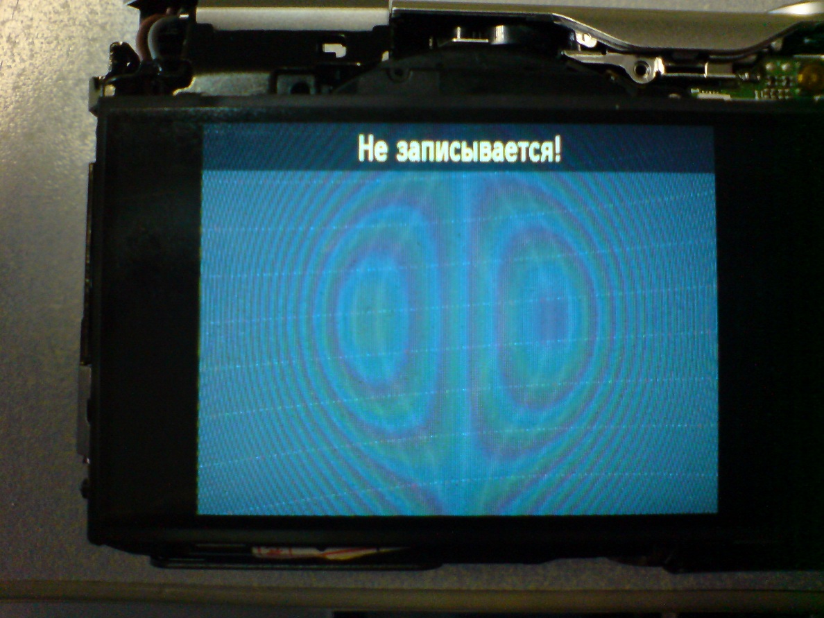

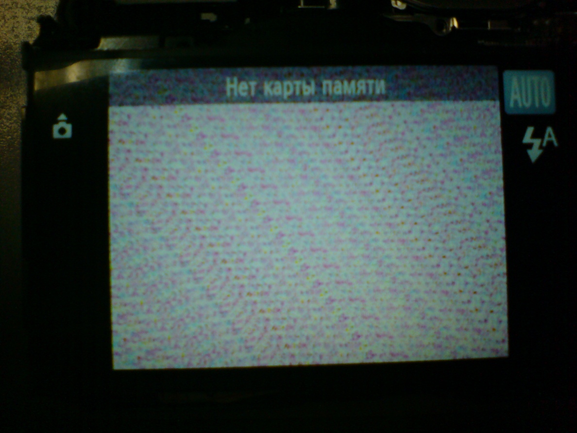

при переходе на съемку
вместо изображения с матрицы передается муар.
Подозрение: повредило драйвер матрицы (CK4-1250 ни где не могу найти, в китае тоже)
если поработать зуммом то картинка меняется
при закрытом крышкой объективе работа зумма на изменении картинки не сказывается.
фотки изображения выложу ниже

картинка с объектива перед съемкой

картинка после срабатывания затвора

качество неважное, деталь отсутствует в нижнем правнм углу
 Размер файла:  289.23 КБ
 Просмотрено:  439 раз(а)

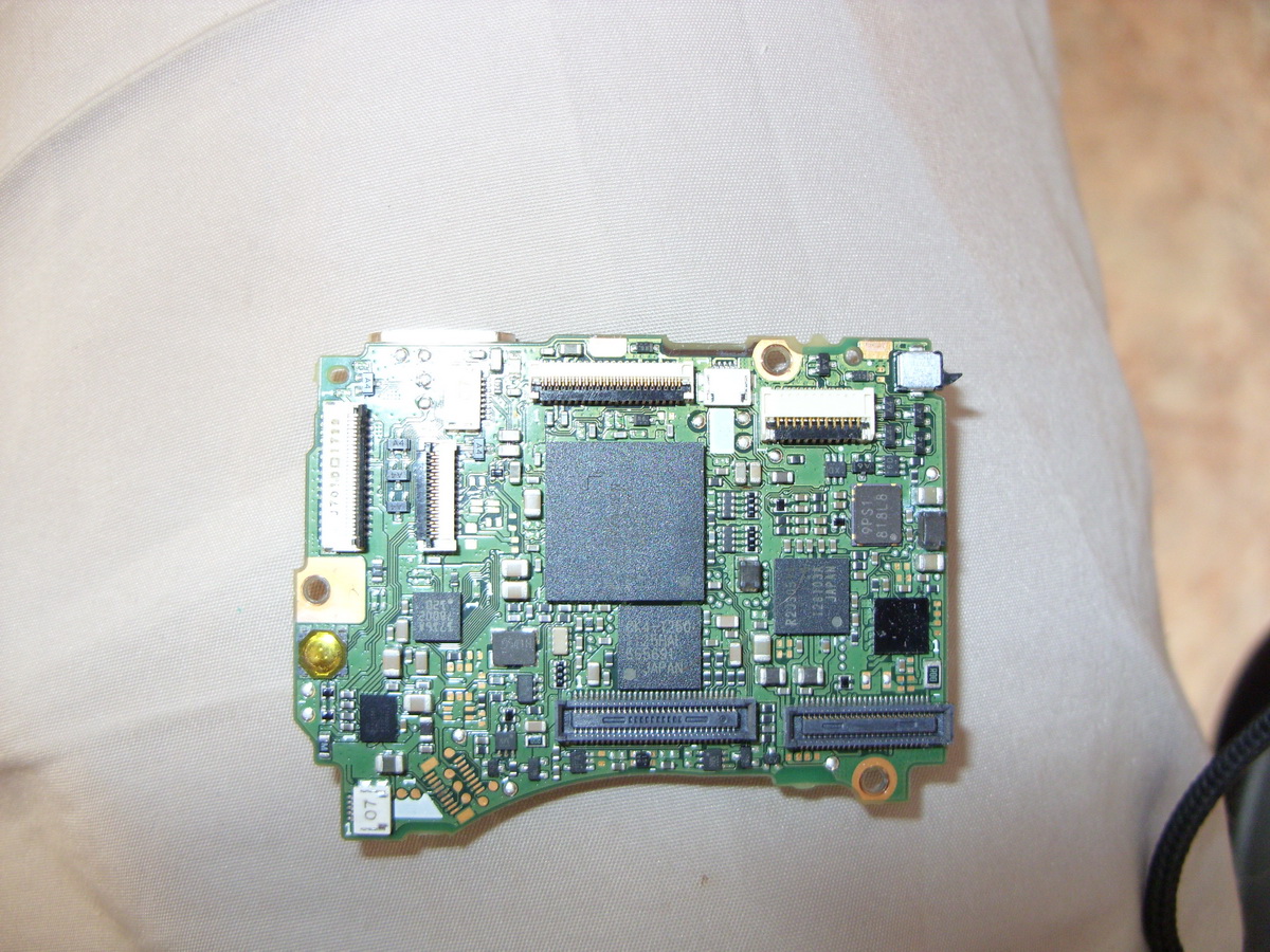

привет, там не хватает концевика крышки батарейного отсека
фото
 Размер файла:  423.48 КБ
 Просмотрено:  390 раз(а)

Сообщение #4 От 16/07/2013 18:25 цитата
Юрий641 писал:
ага
благодарю за фото
попробовал замкнуть
в замкнутом состоянии гаснет дисплей и в затворе что-то щелкнуло.
видимо концевик работает на размыкание.
