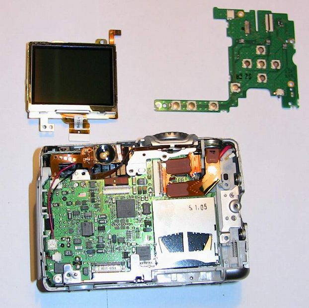

Сообщение #9 От 28/10/2009 02:09 цитата
Фото с моей разборкой А520-го. Как раз разбирал свой осенью прошлого года после падения. Ничего сложного, откручивайте все болтики и аккуратно не торопясь без чрезмерных усилий разбирайте. Запоминайте что откуда. Шлейфы вытягиваем как всегда осторожно.
Работает, но до сих пор без ЖК экрана. У кого есть такой ЖК, куплю.

Сообщение #15 От 12/11/2009 13:38 цитата
Если черную пленочку с верхней платы не отдирать и под ней пальцАми не лапать ...то током,может ,и не дербалызнет.
Самое первое надо проверить - микрик в раёне батарейного отсека.Если его крышечка батотсека не размыкает - фот никогда не включится.

Сообщение #16 От 06/03/2010 10:31 цитата
520 канон очень сложен в разборке. Дошёл до большой платы под ЖК монитором, на которой проц и слот под СД и встал ...откр. 4 винта 3 сверху 1 с торца под таблеткой отстег. 5 разъёмов но плата не снимается слева сбоку декор панель с дырами под ЮСБ и т д тоже не снимается всё за собой тащит защёлок найти не могу если может подсказать словами или фотой ...подскажи. А вообще неиспр такая при съёмке чёрный кадр на мониторе тоже при просмотре ранних фоток всё нормально а новые сохр в черноте походу матрица или объектив но внешне объ не повреждён правда диафрагма не меняется его вообще роняли
