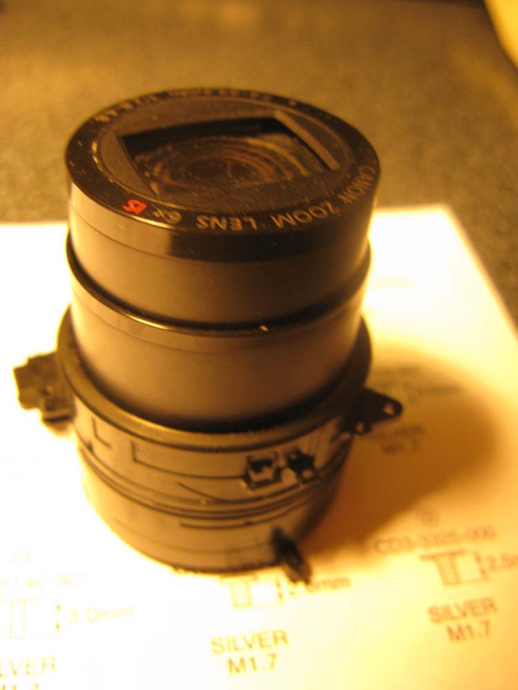

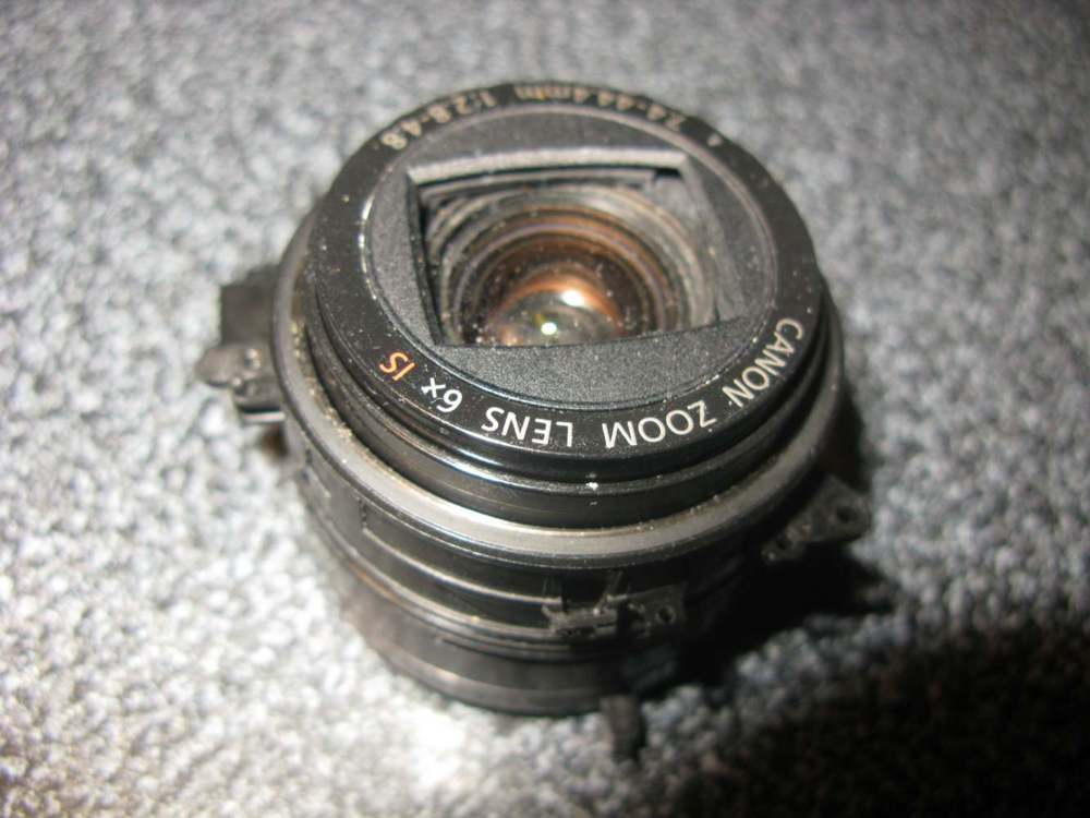

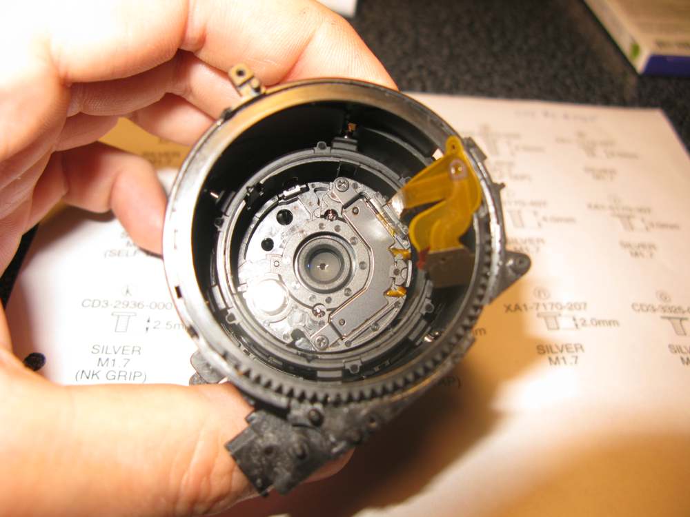

Объектив может на полную раздвинуться, но сложиться до конца не может, остаётся миллиметров 7. Разобрать его тоже не получается. Вынуть блок затвора/диафрагмы тоже, несмотря на подпружиненный штырёк - дергать сильно боюсь, что бы не сломать.
Как собсно его аккуратно разобрать, чтобы собрать как надо?

Нашел причину - вот как раз блок затвора/диафрагмы и бы причастен. Он оказался не в пазах. Вытаскивание его "к себе" решило проблему.
