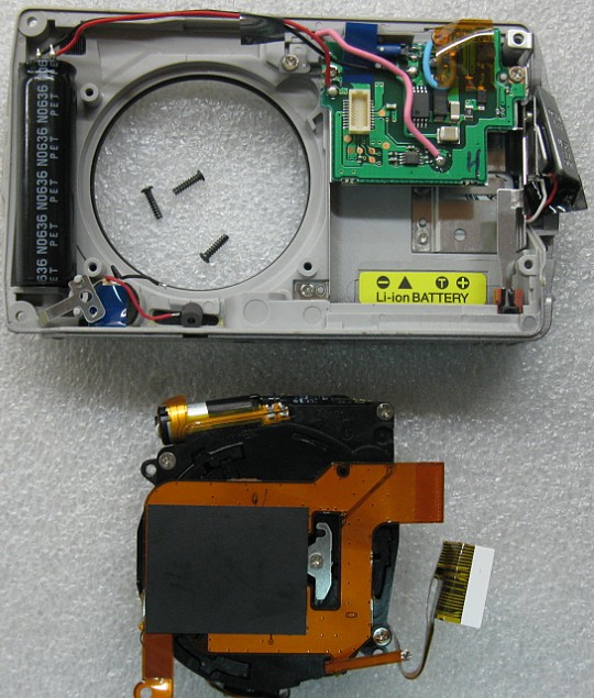

Господа, всех с Новым Годом! У фотоаппарата OLYMPUS M700 не работает вспышка. При этом, если по условиям съемки вспышка не требуется, то снимок фиксируется в памяти, если вспышка требуется - то снимок не запоминается, остальные опции - в порядке. Значек вспышки на дисплее моргает. Аппарат вскрыл. Высокое напряжение на электролитическом конденсаторе отсутствует. Смутно представляю как разобрать дальше аппарат, чтобы добраться до элементов ВВ-преобразователя. Может Гуру подскажут: есть ли там предохранитель перед преобразователем? Возможно это характерная неисправность для данного типа аппарата? Возможно - это решается программным образом? С уважением, Сергей.

А как к нему добраться?

Сообщение #4 От 02/01/2011 09:01 цитата
Вот так примерно. подшучивать, дразнить

Добрался к плате вспышки. . Интуиция не позволяет определить элемент, который может выполнять функцию предохранителя. Попытался прозвонить IGBT 25J8F. К-Є не звонится совсем, как и должно быть, З-Э : 660 и 850 Ом. Как должно быть - не знаю. Не смог найти откуда на затвор IGBT 25J8F приходит сигнал. Как буд-то затвор в воздухе...

Докладываю: рядом с разъемом платы вспышки есть синеватого цвета смд элемент - это предохранитель на 1 А. Вместо предохранителя установил смд резистор 1 Ом. Работает нормально . Напряжение на конденсаторе 347 В. Вспышка работает в штатном режиме. Пробую в работе. Всем спасибо большое. С Новым Годом!
