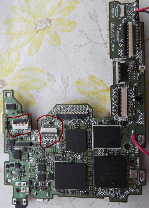

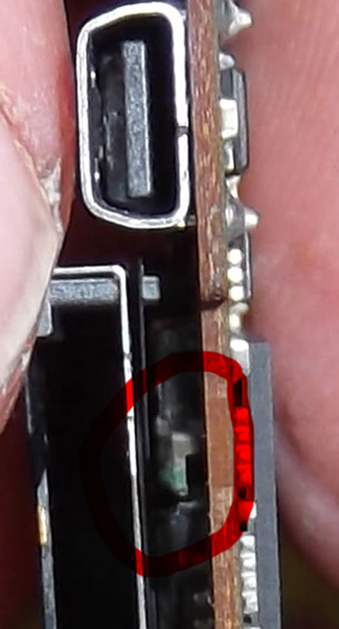

Домочадцы уронили в морской прибой фотоаппарат Kodak EasyShare Z1085 IS.
Поскольку подняли быстро, и он ещё не успел испустить дух, решили продолжить съёмку.
Принесли его мне со следующей легендой.
После подъёма из пучины нажали на кнопку выкл, закрылся объектив. Нажали на ту же кнопку - объектив открылся. Спустя непродолжительное время (видимо капельки водички уже потекли вниз) аппарат начал выдавать ошибки, мигать кнопочкой "Share". Какие ошибки – не уточняется. Затем нажали на выкл снова, объектив заехал домой, всё как положено погасло, но аккумулятор приобрёл температуру выше ожидаемой.
Принесли бездыханным. Автономно зарядил аккумулятор до полного. При нажатии на кнопку вкл/выкл никакой реакции.

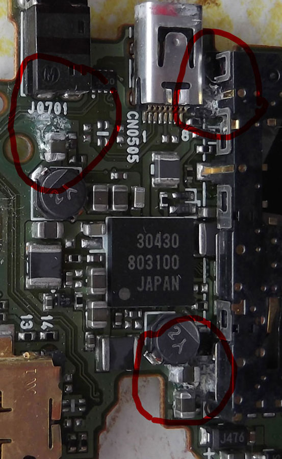

Открыл, исследовал визуально с линзой. В нижней части платы мусорно-серый налёт (на предпоследней фотке его уже нет, где он был - обведено).
На двух разъёмах зелёный окисел (обведены на первой фотке-тоже уже очистил).
Отпаял все то, что удерживало плату, отсоединил разъёмы, плату перевернул.

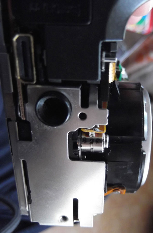

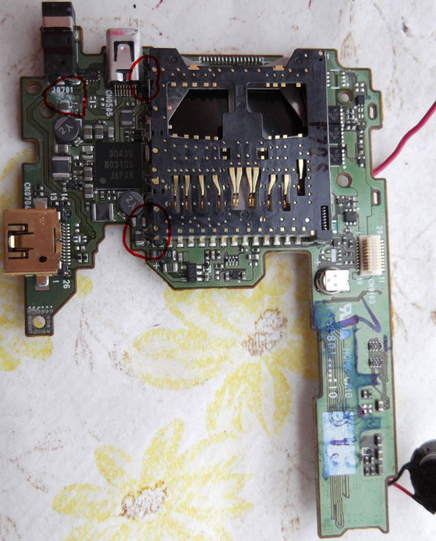

С обратной стороны платы (со стороны объектива) в трёх точках вокруг отсека SD-card белый налёт (фотки 2 и 3 разной крупности), под этим отсеком в зоне ограниченной видимости на одной из деталей угадывается зелёный окисел (слева по кадру внутри щели на фотке 4). Отпаивать отсек не стал.
Достал чистый медицинский, детской щёткой, смоченной в спирте, протёр начисто всё, до чего доставала её пьяная небритая щетина.
Важно! Всё чернильные разводы на фотках являются причиной протирки спиртом, а не воздействия морской воды. Поэтому есть уверенность в некоторых положительных моментах.
Однако, хоть воды попало и не много, но учитывая плотность инновационного монтажа передовых радиокомпонентов, воды оказалось достаточно чтобы перемкнуть кое-какие проводники, но внутрь объектива вряд ли просочилось что-либо. Матрично-объективный отсек решил не трогать.

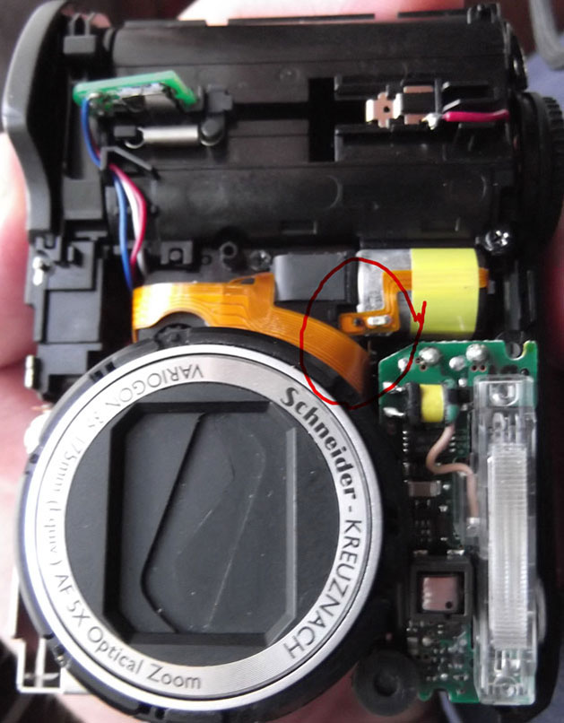

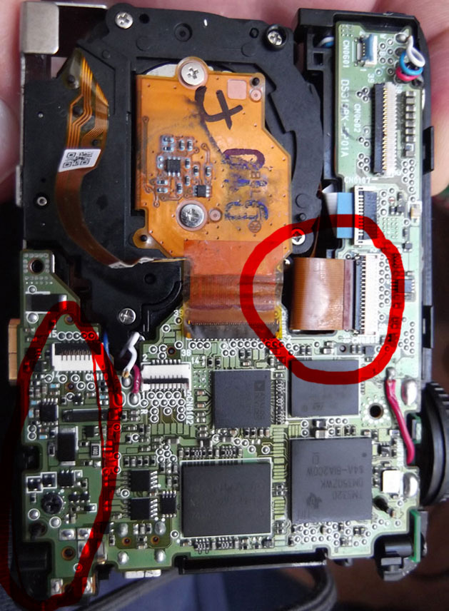

После прочистки всё собрал, нажал на кнопку вкл/выкл. Появились признаки жизни. На лицевой панели после каждого включения красный светодиод (обведен на фото 5) мигает около 18 раз (или точно 18, в общем, от 16-до 18, но скорее всего 18, очень быстро, я не уверен). Мигание сопровождается синхронным тишайшим попискиванием (тонально напоминает жужжащий писк). Больше ничего нового – всё остальное безмолвно.
Попытки поочередного и комбинированного отключения шлейфов не приводит к изменению реакции – мигает красный светодиод на передней панели. Однако, если отключить один шлейф (обведён на предпоследней фотке), то при включении диод не мигает, а писк слышен не импульсный, а постоянный.
При всех манипуляциях напряжение на батарее (на красном проводке) 4.18 V.
Конденсатор вспышки разрядил отверткой, поскольку дергануло разочек. После этого этот конденсатор ни разу не зарядился.
после таких действий бывшего радиолюбителя тело можно нести до ближайшего мусорного бачка, а рассуждения
сломалось что-то одно, максимум два. В крайнем случае, прикуплю компонент (плату, объектив, аккумулятор, матрицу, экран и т.п.).
весьма оптимистичны смех тк плата 100% уже неремонтопригодна и объектив более чем 50%
ДОБАВЛЕНО Июнь 22 2011, 21:45
Допускается ли применение внешне подходящих плат, объективов, матриц и ЖК дисплеев от других фотоаппаратов Kodak (пусть даже с изменением некоторых потребительских свойств)?
даже применение ОРИГИНАЛЬНЫХ плат,объективов,матриц вызывет необходимость РЕГУЛИРОВКИ,а это можно сделать ТОЛЬКО в авторизованном сервисе! Без этого потребительские свойства позволят применить устройство в качестве музейного экспоната,либо устройства для разбивания орехов.

Противоречивость в неремонтнопригодности платы, объективе, убитом теле и музейном экспонате при том, что после идёт совет по замене и последующей настройке всех этих компонентов в авторизованном сервисе.
Ладно, аппарат почти уже в музее. Можете только сказать напоследок, что означают 18 вспышек светодиода после нажатия на кнопку ON/OFF? О чём сообщают инопланетяне? Какие знаки подают такой морзянкой?

18 мыргов, как сообщают из-за бугра англоязычные представители Kodak, это севшая батарея. Советуют вынуть её вместе с SD картой, протереть контакты, зарядить, вставить и включить. Если объектив не выкатится, советуют отправляться в авторизованный сервис.
Там аккумулятор литиевый KLIC-8000, 1650 mAh, номинально 3.7 Вольт. При замере тестером на батарее 4.18 Вольт. Ставлю заряжаться - показывает полную зарядку. Вставляю в аппарат - получаю те же 18 мыргов. Звоню в горячую линию Kodak, соединяют с авторизованным ремонтёром, а он сообщает, что аппарат древний (2008 год), запчастей для этого аппарата (в частности - плат) у них нет, заказывать их поштучно никто никогда не собирался, и аппарат в авторизованном сервисе даже за деньги починить не представляется возможным!
Вопрос, не нанюхался ли кто-то в русскоговорящем авторизованном сервисе Kodak елово-пшеничной спирто-канифольной смеси, и как мне научно-эмпирическим способом определиться, стоит ли отправляться за новой батареей?
