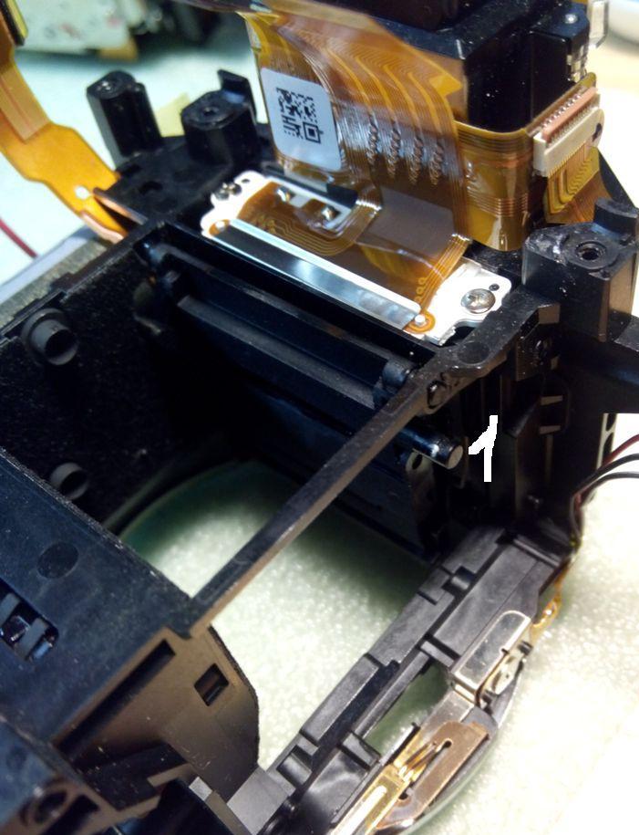

Пришел аппарат после удара с заклиненным за ограничитель зеркалом.
Потихоньку освободил.
Оказалось, что сломан штырь, за который зеркало поднимается.
Есть донор утопленник.
Хотел поменят ьзеркало, но не могу сообразить, как его оттуда снять и соответственно поставить клиенту, не выкручивая ограничители.
На фото ( фото донора )1 обозначен сломанный штырь.
С обратной стороны есть съемный штифт, удерживающий ось зеркала. Штифт вытащил, но зеркало не вытаскивается.
Буду рад любым советам.

Просто любопытно, а как мыть отпечатки и прочее, особенно если донор утоп?
elmont33
Сообщения: 141
Сообщение #3 От 07/08/2014 08:25 цитата
Rom-Zecs, зеркало нормально сохранилось. видоискатель с грязью внутри. Я вот подумываю целиком узел поставить, но не уверен, что фокус сохранится, даже если я шайбы под матрицу все по местам поставлю...

Заменил блок целиком
