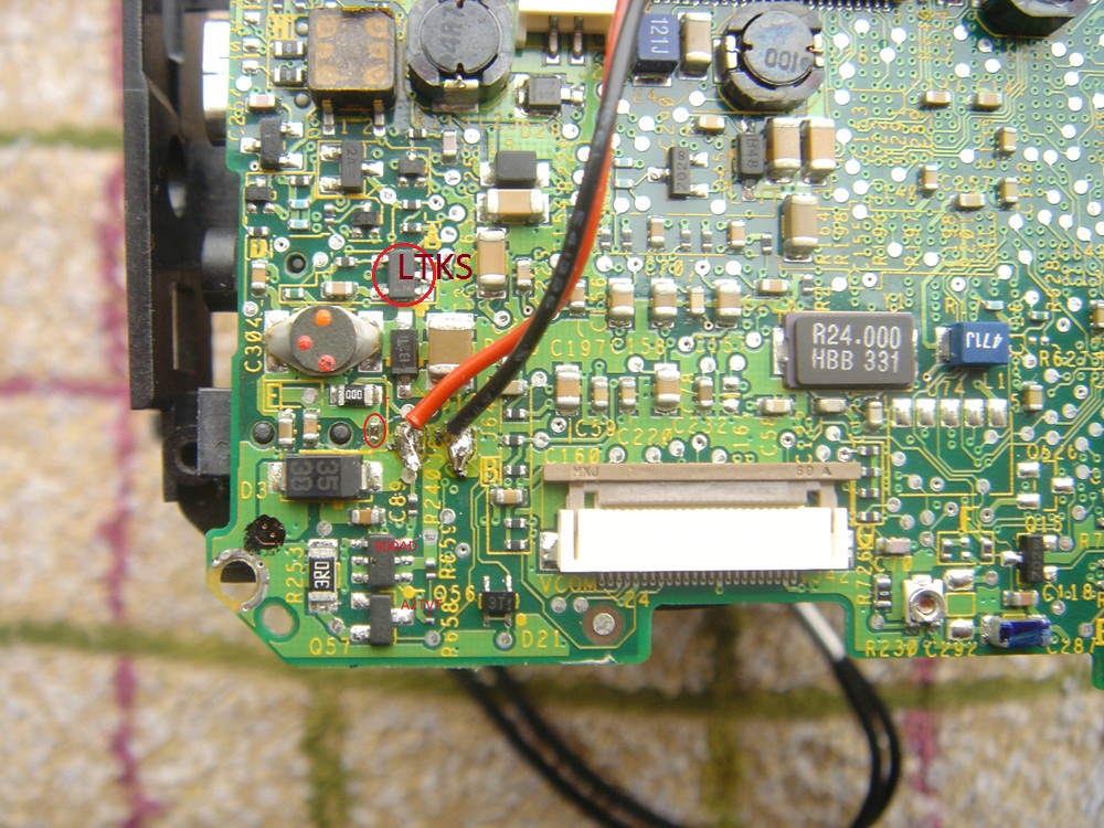

Есть фотоаппарат, по непонятным причинам не включается.
Сопротивление на питании 63 кОм.
Т - дзвонится (что это за деталь найти описания не нашёл)
То,что написал красным на фото тоже не нашёл описания.
Если у кого-то есть какие-то соображения -помогите.

RaveKiller, попробуй поискать по этой ТАБЛИЦЕ

T - перемыча или предохранитель, коль идет от питания на 000 и дальше на ферит. по фотке похоже кратер на Q56.

Palamio писал:
Если чесно сам не знаю придохранитель или нет одно факт он имеет нулевое сопротивление.

T-предохранитель стопудово

Сейчас мучаю контролер питания, правильно ли он работает и все ли там в порядке. По ходу буду выкладывать новые фото.

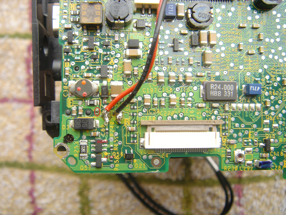

нашол виновника LT1930AES5 (LTKS) на фото обвел также прикрепляю даташит по даному елементу, подскажите чем его можно заменить???

Подобные преобразователи применяются в мобильниках.КЗ по входу?

Чесно делаю фот для себя, вчера не доконца все цепи проверил, потому точно немогу сказать. Сегодня постараюсь вечером проверить все до конца может и в правду чтото коротит потому что елемент сильно греется

Там 4 варианта:
1.Дроссель с 5ой на 1ую ногу
2.Диод Шоттки
3.Нагрузка по выходу
4.Сам преобразователь.

Поменял LT1930AES5 и предохранитель, фотик заработал - одна проблема решилась.
К сведенью ,LT1930AES5 она летит часто в фотиках ее не встречал но именно на эту микруху многие жалуются, стоит еще в Dream 500 точно
