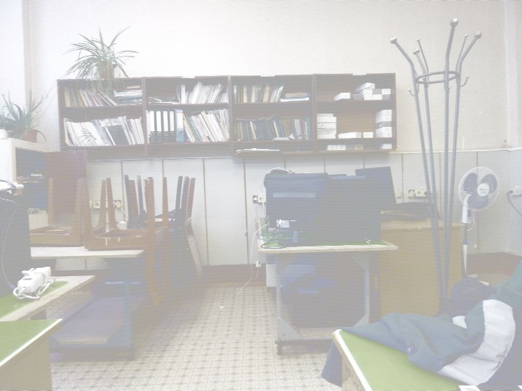

Помогите по фото определить проблему. Открыл, прочистил все окисленные места, работает, шевелится, все корректно.
При съемке на жк дисплее показывает хорошую картинку, нажимаю кнопку съемки и все в красивых разводах. Где неисправность смотреть, что менять.

polkovnikov, не работает затвор(слипся).

и шлейф до затвора проверь часто там проблема. Я подаю питание от маленькой батарейки на катушки затвора чтоб проверить их роботу.
Вот мануал http://elektrotanya.com/panasonic_dmc-tz8_zs5.pdf/download.html чтоб правильно проверить.
