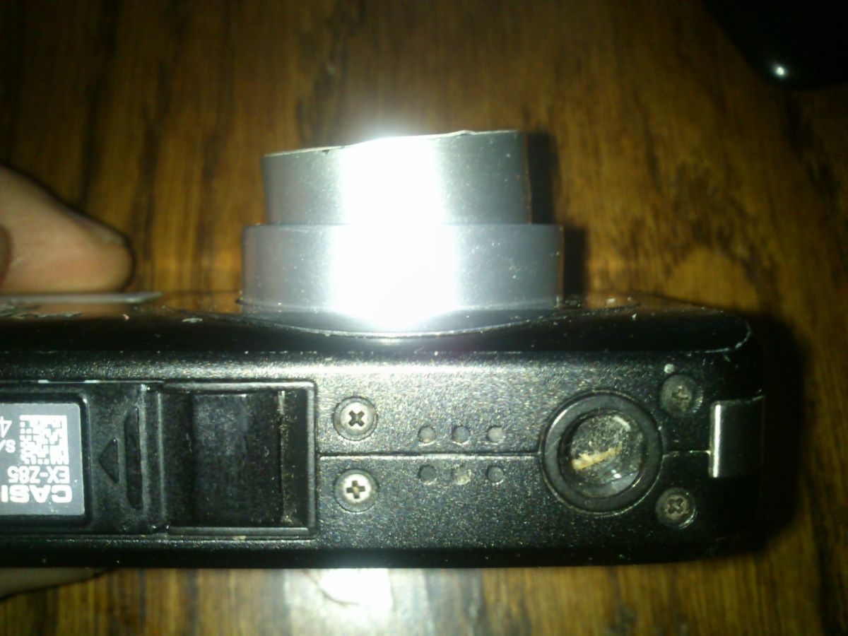

Есть пара фотоаппаратов после падения, фото прилагаю.
Они ремонтопригодны или под замену.

Сообщение #2 От 08/07/2012 20:53 цитата
Вполне ремонтопригодны.

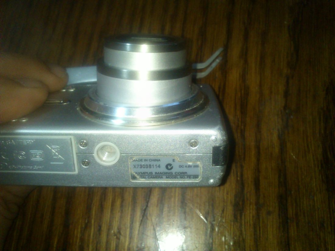

Второй.

Сообщение #7 От 08/07/2012 21:17 цитата
В первом случае-100% успех,второй посложнее,но тоже можно сделать.
ДОБАВЛЕНО 08/07/2012 22:26
koctjntin, в принципе аппараты из класса тех,на которых можно начинать тренироваться.Начнёшь разбирать-советую фотографировать все фазы разбора (легче будет собирать(особенно на следующий день)).Можно снять на видео.Как раскроешь корпус-первым делом не забудь разрядить конденсатор вспышки.При разборке объектива-отпаять шлейф затвора,идущий внутрь.Что не понятно,лучше спроси.Удачи.

Сообщение #9 От 08/07/2012 21:29 цитата
Кстати,первый объектив можно попробовать просто вправить(не разбирая).Без фанатизма,конечно! голливудская улыбка

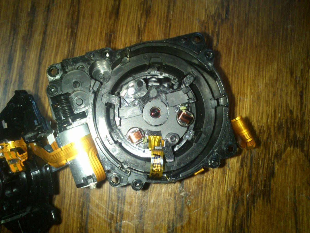

Сообщение #11 От 09/07/2012 10:52 цитата
Дальше разобрать не могу.
ДОБАВЛЕНО 09/07/2012 12:01
Как вправить?
  EX-Z85.jpg  170.48 КБ  Скачано: 500 раз(а)
  DSC_0234.rar  848.81 КБ  Скачано: 565 раз(а)
koctjntin
Сообщения: 336
koctjntin
Сообщение #12 От 09/07/2012 11:46 цитата
Надавил на отмеченную область и объектив выправился.

Сообщение #13 От 09/07/2012 11:53 цитата
Теперь проверь ход объектива от парковки в край и обратно.Если всё нормально,собирай да радуйся.

Сообщение #14 От 09/07/2012 12:18 цитата
Выдает: ошибка объектива.
ДОБАВЛЕНО 09/07/2012 13:21
Объектив выезжает и назад заезжает.

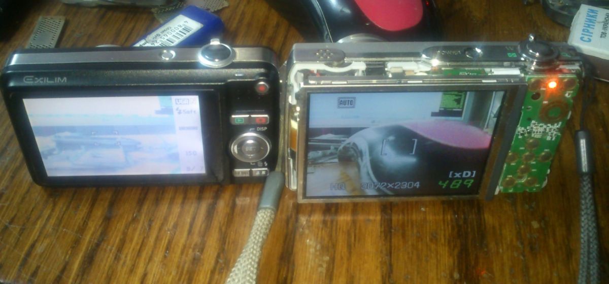

Сообщение #15 От 09/07/2012 12:57 цитата
Сегодня связался с поставщиком, объективы есть в наличии и цена гут. На casio заказывать?.
koctjntin
Сообщения: 336
koctjntin
Сообщение #16 От 09/07/2012 16:24 цитата
Casio сделал, выставил режим механики замешательство

Сообщение #18 От 09/07/2012 22:12 цитата
Осталось собрать олимпуса, с ним было проще.
Всем спасибо. подмигивание
