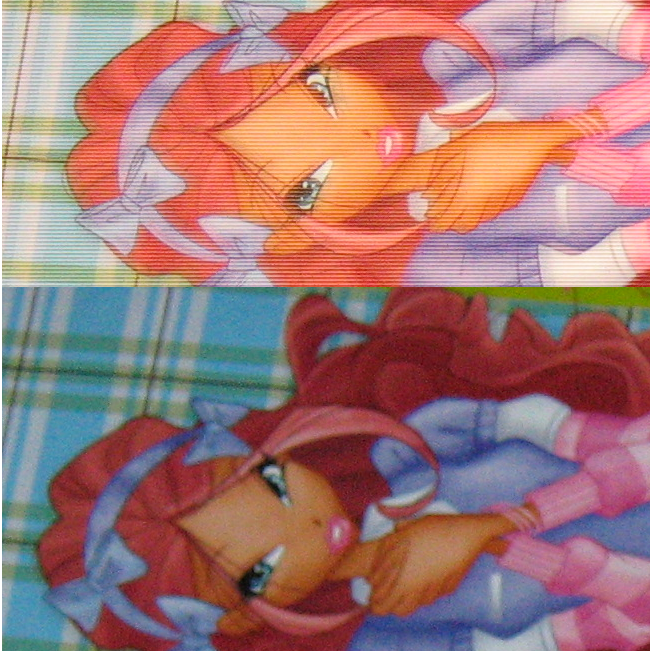

Появились полосы и смещение на фотографиях выполненных с любым источником света (натуральным и искусственным). При снимке без освещения со встроенной вспышкой указанных проблем нет. Подскажите, что это за неисправность и что можно сделать.
фрагменты двух снимков
 Размер файла:  856.05 КБ
 Просмотрено:  386 раз(а)

verbal, это на фотографиях или фотоаппарате?
verbal
Сообщения: 7
Сообщение #3 От 13/03/2015 21:21 цитата
на итоговых снимках (фотографиях).

шторки затвора не срабатывают,или шлейф,или мех поломка.
ДОБАВЛЕНО 14/03/2015 11:09
ремонт или замена обьектива.

rommo, спасибо, почитал про неисправности затвора, очень похоже на это, понесу на ремонт.

- прежде следует купить: http://www.ebay.com/itm/2PCS-Lens-Shutter-Flex-Cable-For-Canon-Powershot-A410-A420-A430-A450-A460-A470-/181399269287?pt=LH_DefaultDomain_3&hash=item2a3c3d2fa7 , в "ремонте" ЭТО, наверняка, отсутствует

Проблема решена, был неисправен шлейф затвора, всем спасибо.
