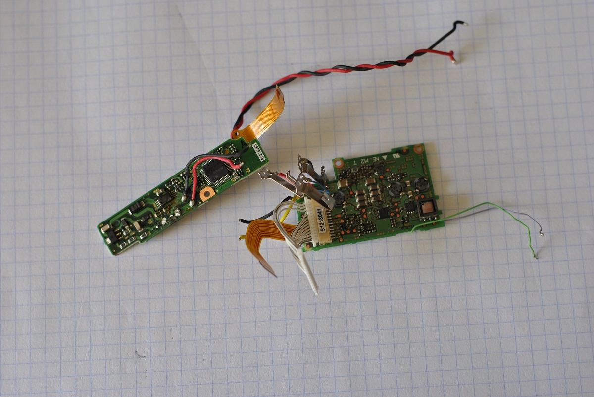

Ув. мастера, поделитесь опытом. После падения, залип затвор.Разобрал, поправил затвор, но, по не опытности, разрядился кондёр, при снятых микросхемах(матрица)Замыкание было когда паял 4 провода на плату(отвечающие за вспышку, по моему).Где копнуть?

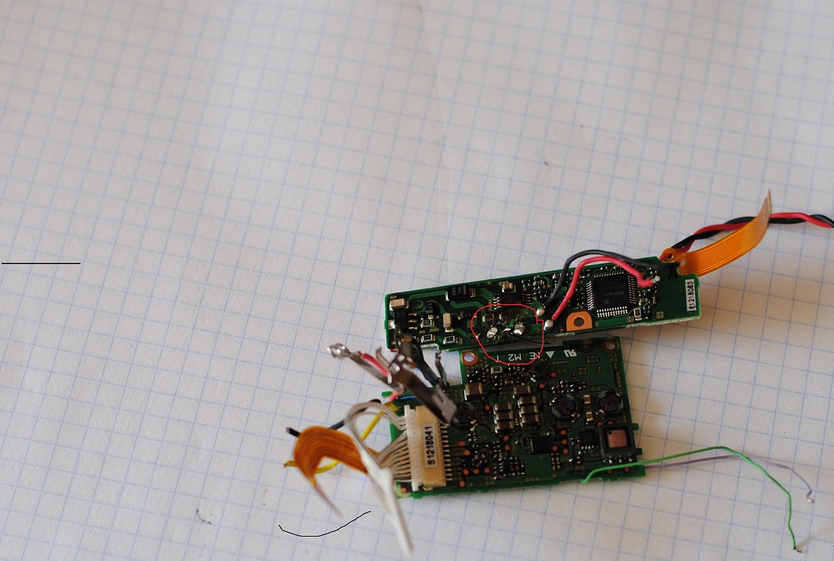

Замыкание произошло на маленькой плате возле красного и черного провода там где припаиваются 4 провода. Прозвонил вроде все звонится, питание либо 6-7,2 вольта кое где 2 вольта.Есть подозрение, когда замкнуло отлетел пятак,который приходит на черный провод от кондера, может из-за него? Конденсатор не заряжается.
Samand отдельное спасибо, что отозвался.Буду рад любой помощи.

Samand
Сообщения: 288
Samand
Сообщение #8 От 12/06/2013 14:46 цитата
Если напряжение на плате присутствует, а кондер не заряжается, можешь смело искать контроллер заряда вспышки NHHS-1. Но без нее аппарат должен включаться.
