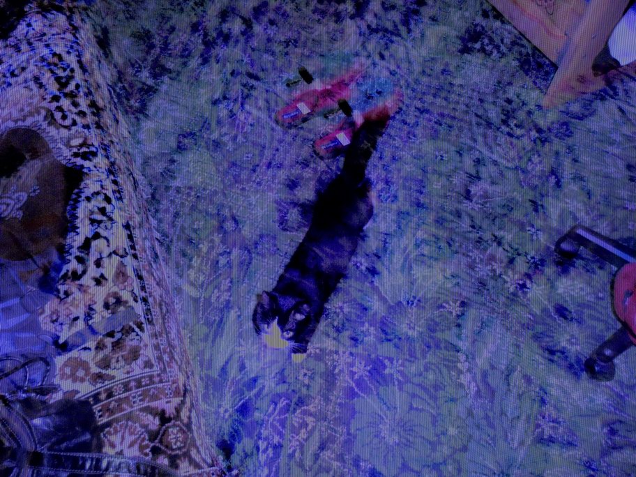

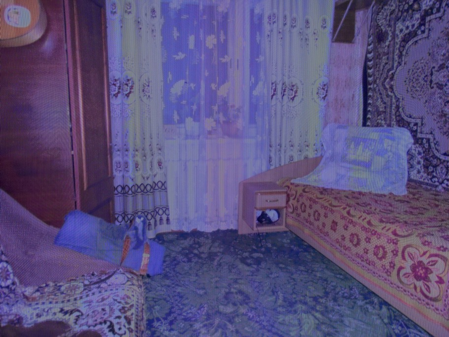

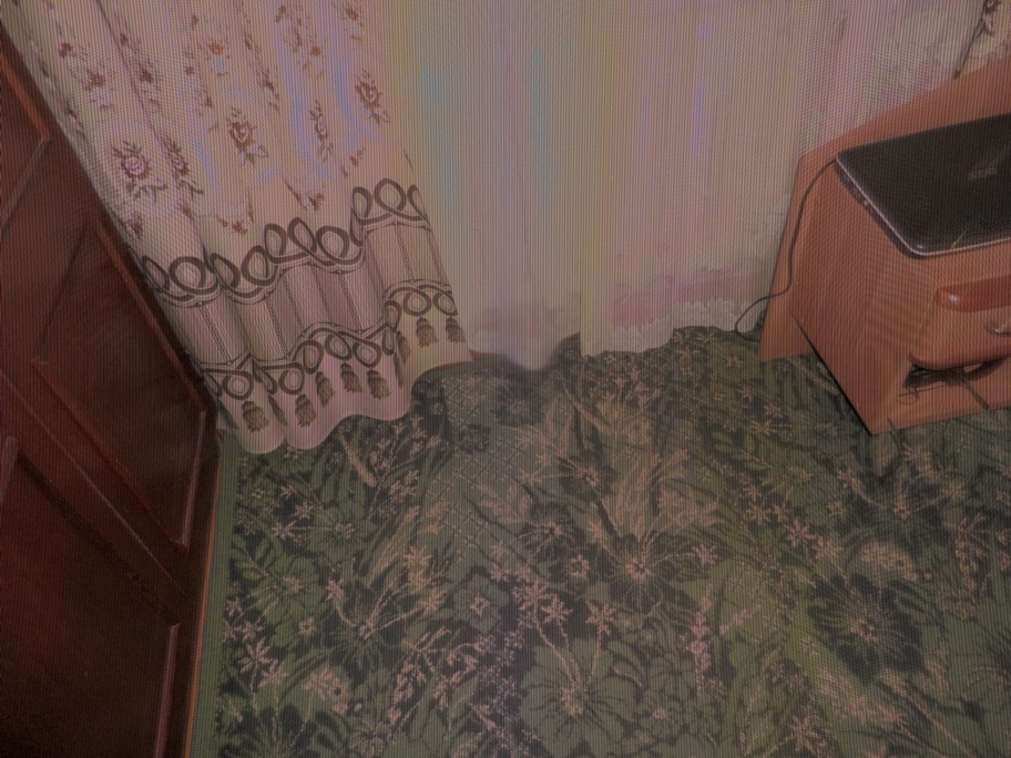

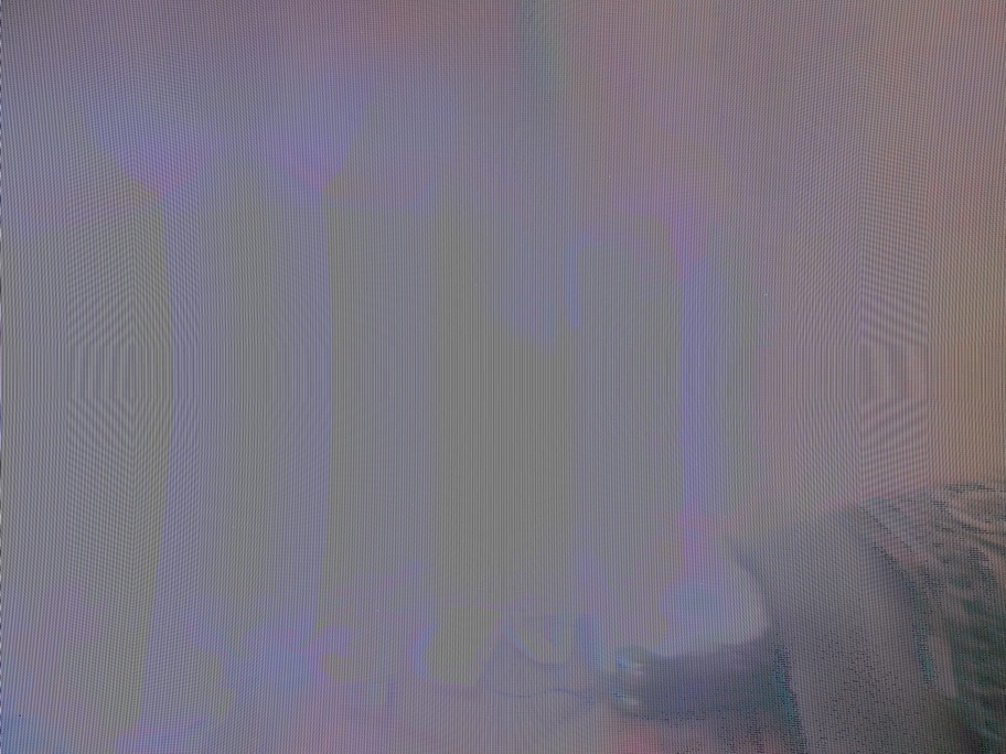

Предыстория:
Зимой на фотик был пролит то ли сок, то ли чай, не помню точно, но не суть. Фотик сразу же был разобран, промыт весь тщательно до детали что то в воде, что то в спирту, ну и затем хорошо высушен. Перебрал весь объектив, Требовался ремонт дисплея (пришла в негодность матовая подложка), вышел из строя динамик, несколько кнопок, конденсатор вспышки и что то ещё по мелочи, не помню. В общем фотик в ожидании запчастей был отложен до лучших времён где то на полгода. За это время запчасти были добыты, затем поменяны, фотик ещё раз перебрал, что-то ещё промыл, смазал, собрал, наладил, в общем фотик заработал на все 100.
Но он проработал всего 1,5 месяца. Не знаю связано ли это с историей с проливом, но ситуация щас такая:
в один прекрасный день на улице все фото при съёмке резко стали все белые-белые, как будто сильно засветлены. При видоискателе вид прекрасный. Потом попробовано в помещении: все фото сильно "полосатые" и искажена цветовая и световая гамма. Позже стало почти одинаково как в помещении, так и на улице.
При этом на видео это никак не сказывается. Видео хоть щас снимает отменно.
Ещё один нюанс: при включении или переключении режимов даже на видоискателе полосы во весь экран, потом они как будто растапливаются и вид становится нормальным. Но фото "не снимает"
Думал это сдохла матрица, но сильно смущает и отталкивает от этой мысли съёмка видео.
Подскажите что может быть? Заранее спасибо
После ужатия фото полосы и круги видны хуже. В оригинале полосы так и кишат
 Размер файла:  219.01 КБ
 Просмотрено:  393 раз(а)
 Размер файла:  204.25 КБ
 Просмотрено:  401 раз(а)
 Размер файла:  234.04 КБ
 Просмотрено:  390 раз(а)
 Размер файла:  254.14 КБ
 Просмотрено:  392 раз(а)

Всем спасибо, я разобрался. На контактах шлейфа матрицы образовалась капелька тоненькой прозрачной непроводящей плёнки, закрывшая 3-4 контакта, выявившаяся только при прозвонке каждых контактов, и поддавшая только ножевой зачистке. Как она образовалась и почему только спустя больше пол года после пролива, если это с этим связано, не понятно. Но аппарат заработал.
