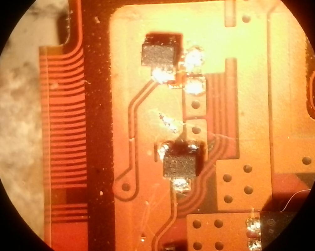

Фотик новый, клиент подключил какую то левую вспышку. в итоге контакт вспышки закорочен на землю. при вскрытии были обнаружены два транзистора с маркировкой XB и XD. Один в коротком, второй вообще никак не звонится. Информации не по ним не нашел.
Но на main такие есть, выпаял, прозвонил, никак не прозваниваются
Может у кого есть инфа по этим транзисторам?

На, смотри.
  XD...pdf  312.05 КБ  Скачано: 455 раз(а)

Спасибо большое. Все получилось, все работает.
