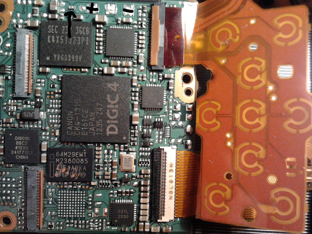

Действительно, а как измерить этот ток?
Есть мультиметр.
Где + и - у платы я так и не понял, т.к. непонятно как теперь вставлять батарею, раньше корпус был, было понятно )

"Где + и - у платы я так и не понял, "-drontron,
Ты спешишь.
Главное ,при ремонте , определить где Низ ,а где Верх у платы-,...все остальное делается Элементарно!(сверху "+ "скатывающийся на "-" вниз).

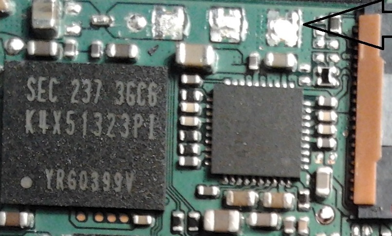

Вроде определили где + и -. И сразу появился вопрос, а что это за резистор такой ? он почему-то показывает бесконечное сопротивление. И еще можно где-то в сети найти схему к этому фотоаппарату, с наскоку найти ничего не удалось. Даже сервисный мануал и то не получилось найти, только это (http://www.ebay.com/itm/CANON-POWERSHOT-A2300-Repair-Manual-/230967052100)

drontron, похоже, тебе повезло. Это и есть предохранитель.

1) какая буква стоит на этом "резисторе" ?
2) поставь аккумулятор и закороти "резистор" амперметром и увидишь ток (возможно)

Походу загубил я плату окончательно недовольство, огорчение
Выпаял этот резистор и соединил припоем (лучше бы не делал этого улыбка ) . В итоге припой оказался на некоторых других резисторах, да и плата почернела в том месте резистора.
