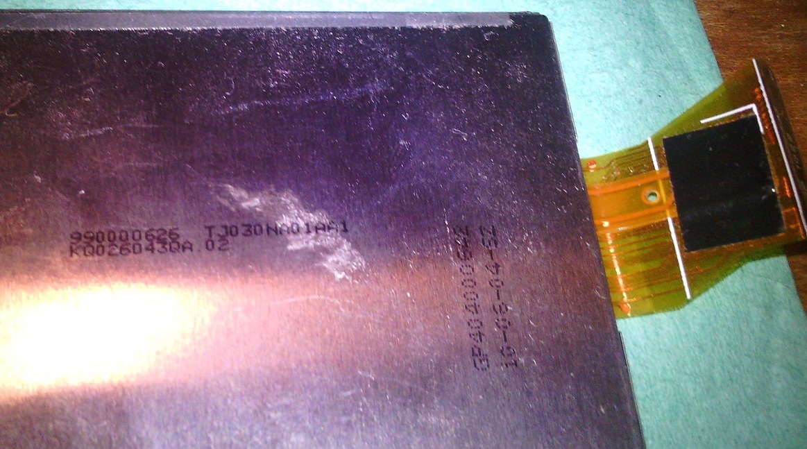

Подробнее выглядит так:
Иногда работает безошибочно. Если полежит некоторое время, то перестает работать пока его не сдвинешь в ручную. Но, даже когда работает, то ощущается вялость работы, как бы не хватает мощности. Насколько помню прошлый раз когда ремонтировал такой же, мощность чувствовалась хорошо. Даже если случайно попадал пальцем на фокусировочное кольцо, то движок буквально прокручивал вместе с пальцем. В данном же случае он просто будет щелкать и никаких силовых толчков в палец не будет. Всего лишь щелчки двигателя.
Объектив в идеальном состоянии, разобран, проверен датчик автофокуса, фокусировочное кольцо вращается без усилий, никаких заеданий ни в системе фокусировки, ни в системе зуммирования нет. В общем, все проверено и в норме.
Есть подозрения на сам двигатель. При переборке обратил внимание на плоскость ротора. У Nikkor-ов она не полированная, и не плоская, а как бы шагреневая. В данном же случае плоскость которая прижимается к статору как бы сточена и отполирована.
Если у кого под рукой есть, или есть возможность глянуть, а лучше сфоткать, опровергните и подтвердите мои подозрения |
