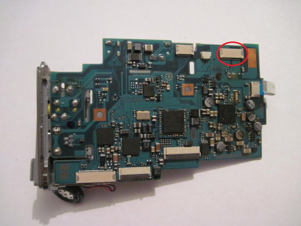

бывает проблема з етим разъемом на АКБ
ДОБАВЛЕНО 12/06/2016 17:17
какое потребление тока?

Согласен но до него я не добрался,еле разобрал,т.е. снял переднию крышку,чуть не оторвал её,пока не стал поднимать часть где крепится штатив. Мануал не понятный был совсем. Ток не мерил,но Дюрасел сели не сразу,сильно подсели когда подключил фотик к компу.А так через раз включается. Доберусь пропаяю контакты и пофоткаю,напишу о результатах.

Был у меня случай с Sony W120 быстро садился аккум. виной этому оказался DC/DC преобразователь SC901572.
