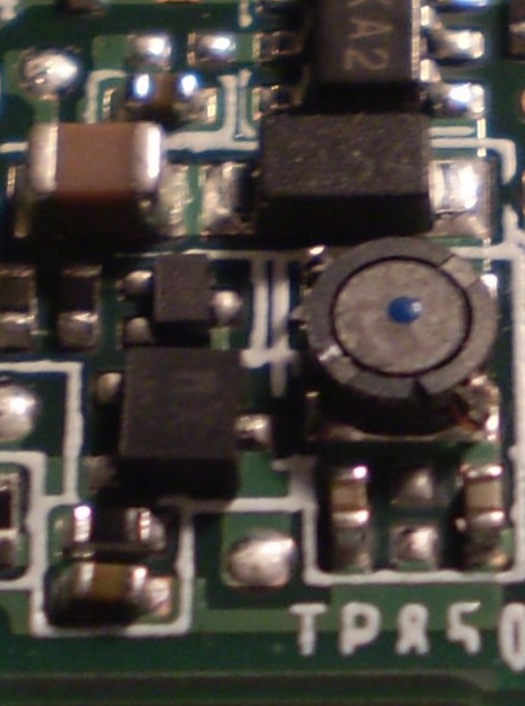

Попал на ремонт аппарат с диагнозом клинит затвор, нет подсветки экрана. С затвором стандартная проблема в шестерне, разобрал, усилил втулкой, собрал. А вот с подсветкой проблема. Долго вызванивал плату, на катушке в преобразователе нет питания, рядом стоит элемент wx и только при тщательном рассмотрении в микроскоп на нем обнаружились следы прогара. Элемент не звонится ни в одну сторону. За сим вопрос. Что это за элемент и чем его заменить? Забыл сказать, если на катушку напрямую подать напряжение то подсветка работает.
