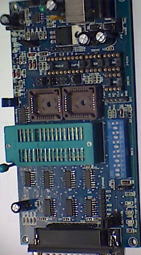

Здравствуйте всем.
Пытаюсь прошить MX25L8005M2C при помощи USB Willem PCB5.0E.
Подключаю к разъему SPI (j15), питание беру от клеммы Vcc разъема ICSP, напряжение 3,6v.
Выбираю MX25L8005. Использую софт 098d12c3.
И... Флешка не видна.
Снизил питающее напряжение на флешку до 3.1v.
Служебная информация стала читаться.
Но при проверке наличия информации в флешке выскакивает "Device is NOT Empty ($000000)".
Чтение включаю. Вроде идет, но инфы нет.
Запись ставлю - проходит 100% и сразу выскакивает ошибка.
Я что-то не то делаю или в чем причина?
Где еще искать палки в колесах?
Спасибо за помощь.
Дай фотку, глянуть на твой дэвайс без корпуса.
OlegMV
Сообщения: 7
Сообщение #3 От 10/12/2010 21:22 цитата
Сейчас тружусь над ремонтом его проверил DIP12 оказалось не работает часть переключателей.
Выпаял полностью. В наличии заменить не чем. Но временно впаяю J переключатели.
ДОБАВЛЕНО 10/12/2010 22:37
Мой девайс. Пока обрезал вот получилось так.
  Willem+++.jpg  338.8 КБ  Скачано: 3273 раз(а)

Он обычный LPT ане USB

OlegMV
Сообщения: 7
Сообщение #7 От 10/12/2010 23:13 цитата
Не совсем так.
Я понизил напряжение Vcc, а не питания.
А вот сигнальные уровни я не проверял.
Да и не знаю как их проверить и регулировать.
У тя логика, так?
ТТЛ - 0 и 2.5
КМОП - 0 и напряжение питания +5
пробуй по входам подвесить последовательно по 100ом
Для SPI флешек DIP12 ненужен. Можешь оставить выпаянным.
Для Pm49FL004T переключатели понадобится.

На программаторах pcb3b, pcb45c в питании логики от +5 вставлен диод, снижающий напряжение до 4.3В.
В программаторах pcb5.0e этот диод Шотки, при этом напряжение около 4.7В.
Если питание самого чипа двумя диодами снижаем до 3.6 , то лог.1 по входам SPI флешки на этих программаторах отличаются не в пользу pcb5.0e. Разница критическая для нормального функционировании.
