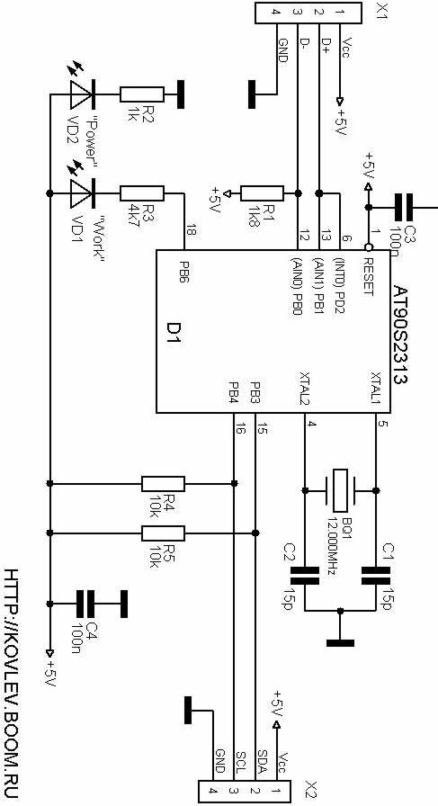

Нужен программатор для 24ХХ

нужна програмка работающая черезUSB Ижелательно схемка простейшего,если есть конечно...

Через USB "простейших" схемок нет, не было и не будет. Это не LPT.

Самая простая схема в файле ниже
  schematic1.jpg  61.06 КБ  Скачано: 4032 раз(а)

рёв в три ручья Привет от Igor Gesko!!! Сколько часов читается микросхема 24С32?

24с256 читается столько же ,сколько и пишется- ровно пять секунд классно!

Все 32 килобайта за 5 секунд?

Запись блоками?

Со всеми вопросами - к автору ...Я его собрал и пользуюсь- работает намного шустрее хамелеона,вот кто бы ПО написал
-расширил список микросхем браво!

То что шустрее, меня не расстраивает, разное назначение у программ. Только вот запись должна быть медленнее чтения намного в любом случае, что-то тут не так.
