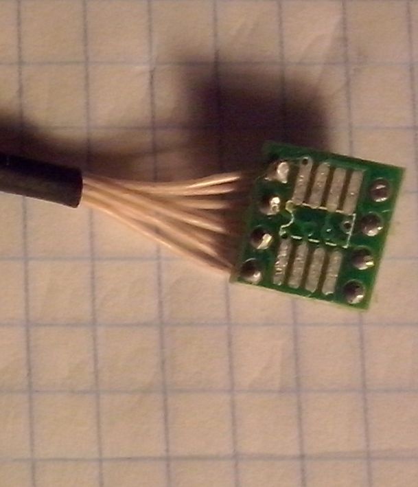

Внесу и я свои "3 копейки". Платформу взял переходник под пайку от EZP2010, "разбомбил" шлейф от флопика, взял колодки, удалил контакты, пропилил пазы, нашел у себя готовые площадки ( вроде как от струйного принтера, можно и свои изготовить, резаком под дороги пропилить - минутное дело, мне просто на глаза попались), разьем от шлейфа с расстоянием контактов под SOP8 распилил как надо, припаял к площадкам. Площадки снизу соеденены пружиной, чтоб не разьезжались, а в середине между ними в полозьях установил перемычку из 1мм медной проволоки, как ограничитель, ее видно. Можно любую из двух площадок отодвинуть для установки микры, другая останется на месте. Вот как то вот так.
ДОБАВЛЕНО 22/07/2014 19:54
Третье фото с установленной микрой.

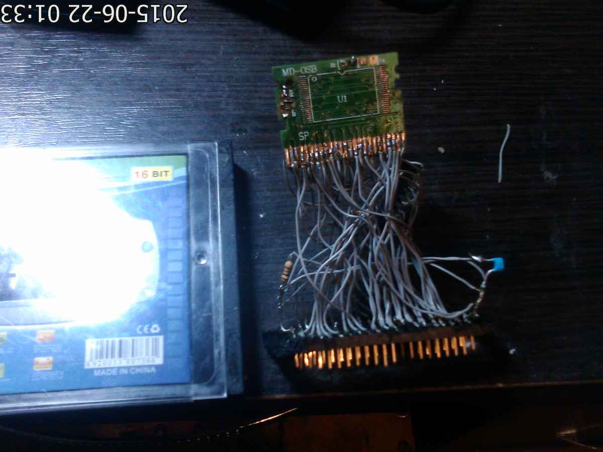

Еще одна TST-D40TS48-N08
была сделана из
разъёма папа IDE40 от материнской платы
картриджа sega portable.
по схеме
http://www.triton-prog.ru/images/tst-d40-ts48-n08.gif
http://s019.radikal.ru/i621/1506/e8/890921131c67.jpg
http://s020.radikal.ru/i723/1506/fe/1e3c57bc9465.jpg
  PIC694222.jpg  78.6 КБ  Скачано: 726 раз(а)

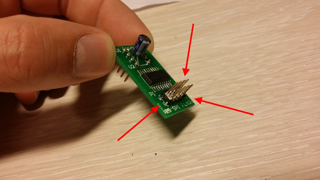

Прошу подсказать какая микросхема (вероятно буфер) применена в адаптере для 25-х флешек к программатору MiniPro TL866. Заранее спасибо!

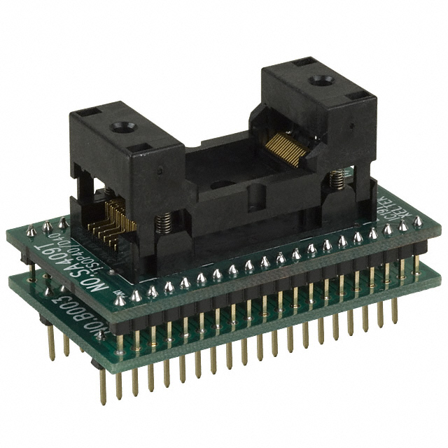

Прошу владельцев программатора XELTEK SUPERPRO, у кого есть адаптор SA409T-B4002.
Потребовалось прошить флеху в корпусе TSOP40, а адаптора такого нет. Но, есть невостребованный под TSOP58 с кроваткой. Можно резать. Но нужна распиновка с ног микросхемы на штыри в основной слот. может, кто выложит...?
Фота SA409T прилагается. Спасибо.

Сообщение #131 От 18/02/2019 12:11 цитата
Нашел такое. Буду пробовать.
  TSOP40-TO-DIP40-INTRO.jpg  124.19 КБ  Скачано: 398 раз(а)
Grumman
Сообщения: 8
Grumman
Сообщение #132 От 20/02/2019 13:37 цитата
Отметьте, Решено!
Считал адаптором SA-247.
