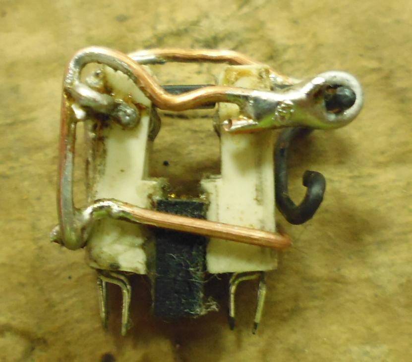

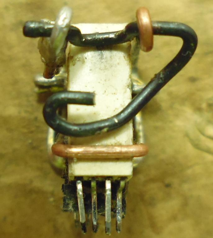

Внесу и я свои "3 копейки". Платформу взял переходник под пайку от EZP2010, "разбомбил" шлейф от флопика, взял колодки, удалил контакты, пропилил пазы, нашел у себя готовые площадки ( вроде как от струйного принтера, можно и свои изготовить, резаком под дороги пропилить - минутное дело, мне просто на глаза попались), разьем от шлейфа с расстоянием контактов под SOP8 распилил как надо, припаял к площадкам. Площадки снизу соеденены пружиной, чтоб не разьезжались, а в середине между ними в полозьях установил перемычку из 1мм медной проволоки, как ограничитель, ее видно. Можно любую из двух площадок отодвинуть для установки микры, другая останется на месте. Вот как то вот так.
ДОБАВЛЕНО 22/07/2014 19:54
Третье фото с установленной микрой.

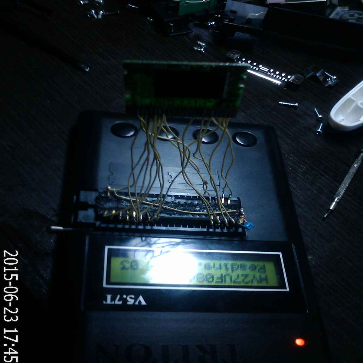

Сообщение #128 От 23/06/2015 18:11 цитата
Еще одна TST-D40TS48-N08
была сделана из
разъёма папа IDE40 от материнской платы
картриджа sega portable.
по схеме
http://www.triton-prog.ru/images/tst-d40-ts48-n08.gif
http://s019.radikal.ru/i621/1506/e8/890921131c67.jpg
http://s020.radikal.ru/i723/1506/fe/1e3c57bc9465.jpg
  PIC694222.jpg  78.6 КБ  Скачано: 806 раз(а)
