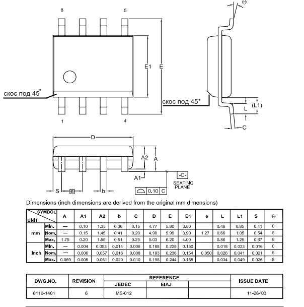

На корпусе SO,SOIC-8 со стороны 1-го вывода существует скос под 45*, см. картинку.
  SO-8.JPG  42.17 КБ  Скачано: 731 раз(а)

а как скос сопоставляется с сокетом на программаторе ?
ДОБАВЛЕНО 07/04/2012 15:35
сейчас разглядываю пзу eepprom 93c56wp ни какого скоса нет но есть ключ ввиде впаденки . это и есть ключ?

а как скос сопоставляется с сокетом на программаторе ? сейчас разглядываю пзу eepprom 93c56wp ни какого скоса нет но есть ключ ввиде впаденки . это и есть ключ?
Скос или впадинка это всегда ключ!
m.ix
Master Mixa
Сообщения: 1972+
m.ix
Сообщение #64 От 07/04/2012 20:57 цитата
Для правильного позиционирования на плате и в программаторе.
