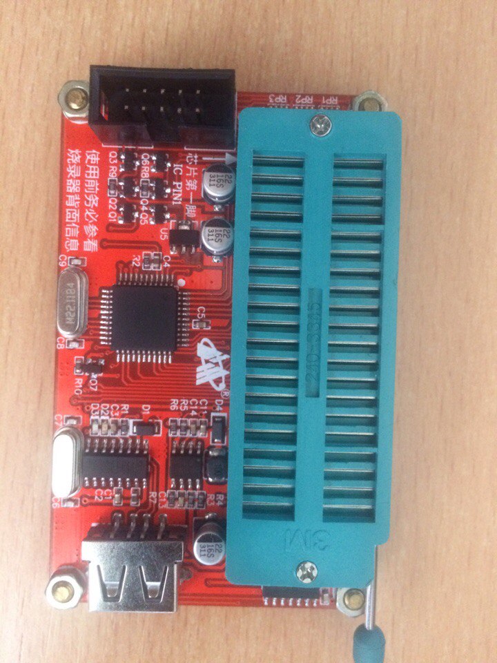

Zulibin
Сообщения: 6
Сообщение #13 От 29/01/2017 14:55 цитата
У меня ноутбук и ни какие порты я не выбирал в любом из трёх входов USB определяется без проблем по поводу светодиодов: Ну захотелось так братьям из поднебесной припаять там где должен быть синий воткнуть красный и наоборот. Не обращяй на это внимания. Ну и есчё попробуй поменять USB шнур.
ДОБАВЛЕНО 29/01/2017 15:03
Обрати внимание какой из светодиодов горит который ближе к zif панельки куда устанавливаются микроконтроллеры или который ближе к краю платы? Постоянно должен гореть который ближе к краю платы если наоборот то ищи сопли от олова и замыкание между дорожками ведь это Китай чему здесь удивляться.
ДОБАВЛЕНО 29/01/2017 15:20
Выше пишешь что всё заработало а сейчас у тебя опять какой-то геморой! По ходу чего-то намудрил с портами верни всё в исходное положение по умолчанию или попробуй установить драйвер и прогу на другом ПК.

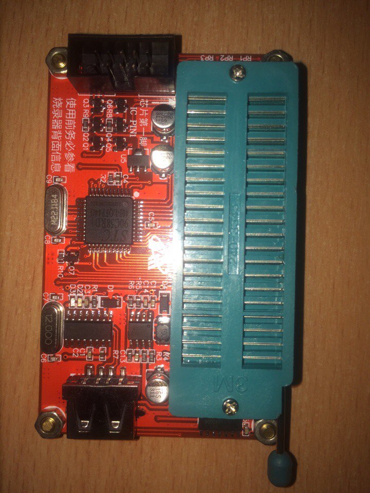

UT5YG
Сообщения: 188
UT5YG
Сообщение #14 От 29/01/2017 16:09 цитата
Когда я меняю USB порты все определяется нормально.
Занимаются другие порты.
Я посмотрел на микросхему PL2303HX и вот такая ситуация, 25 и 26 ножки (выводы) спаяны. притом посреди выводов, похоже так не должно быть.
Если есть возможность, глянь у тебя так тоже,
или это китайский глюк?
Светодиод который светится (это красный), стоит ближе к разъему питания. Зеленый стоит от красного правее к краю платы. То есть он должен, получается, светится.
Спасибо за внимание, дружище, прошу еще помоги....
Моя плата отличается от твоей.
На фото, при увеличении, видна сопля между 26 и 36 ногой PL2303HX.
На твоем программаторе микросхема другая.
ДОБАВЛЕНО Январь 29 2017
Zulibin
Сообщения: 6
Сообщение #15 От 29/01/2017 19:52 цитата
Вот моя версия программатора делал снимок после получения посылки от братьев с поднебесной. Видно не очень но ни каких замыканий между ножками микросхем не видно.
