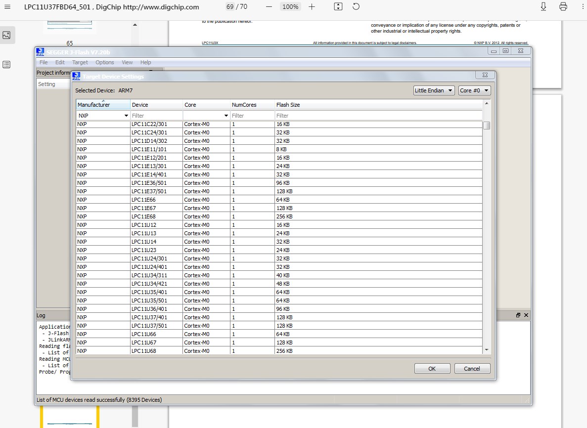

Приветсвую.
Скачал выше указанный софт бета версию.
Установил.
Лог ниже.
Я правильно понял что софт будет работать с моим программатором?

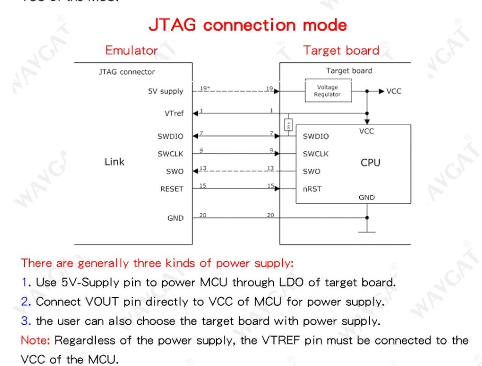

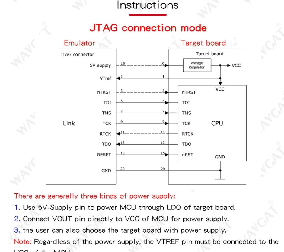

Судя по пинауту из датачита и пинаута 20pin ARM Ulink2 имеем следующую схему подключения.
Слева пин с датачита справа с программатора.
48 Vdd-1 Vcc
46 TRST-3 TRST
45 TDO-13 TDO
44 TMS или 52 SWDIO(какой из них?) - 7 SWDIO/TMS
42 TDI- 5 TDI
38 SWCLK - 9 SWCLK/TCLK
54 Vss- 4 GND
Вопрос?
4 Reset или 46 TRST(по датачиту) на третий пин программатора(3 TRST), а то сокращенно TRST тоже какой то RESET.
44 TMS или 52 SWDIO(по датачиту) на седьмой пин программатора (7 SWDIO/TMS), а то на программаторе этот пин подписан разными сигналами каждый из которых есть на микросхеме.
- J-Flash V7.21b (J-Flash compiled May 21 2021 17:43:11)
- JLinkARM.dll V7.21b (DLL compiled May 21 2021 17:42:47)
Reading flash device list [C:\Program Files (x86)\SEGGER\JLink\ETC/JFlash/Flash.csv] ...
- List of flash devices read successfully (451 Devices)
Reading MCU device list ...
- List of MCU devices read successfully (8436 Devices)
Creating new project ...
- New project created successfully
Connecting ...
- Connecting via USB to probe/ programmer device 0
- Probe/ Programmer firmware: Keil ULINK2 CMSIS-DAP
- ERROR: Debugger tries to select target interface JTAG.
This interface is not supported by the connected emulator.
Selection will be ignored by the DLL.
- Device "LPC11U37/501" selected.
- Target interface speed: 4000 kHz (Fixed)
- VTarget = 3.300V
- ERROR: Failed to connect.
Could not establish a connection to target.
Connecting ...
- ERROR: Communication timed out: Requested 2 bytes, received 0 bytes !
- VTarget = 3.300V
  LPC11U37FBD64_501.pdf  1.68 МБ  Скачано: 218 раз(а)
Сообщения: 17951
Сообщение #20 От 27/05/2021 17:54 цитата
вот подкл по джитаг
ДОБАВЛЕНО 27/05/2021 17:55
вот по свд
ДОБАВЛЕНО 27/05/2021 18:00
Дале смотрим осцилом на выводах прогрера ресет должен отлипнуть после нажатия коннект в проге тди,тмс,тск должна пролететь пачка импульсов то же сразу после нажатия коннект-это укажет на то,что прога дружит с вашим программатором-и данные из проги долетают до выходов программатора.
