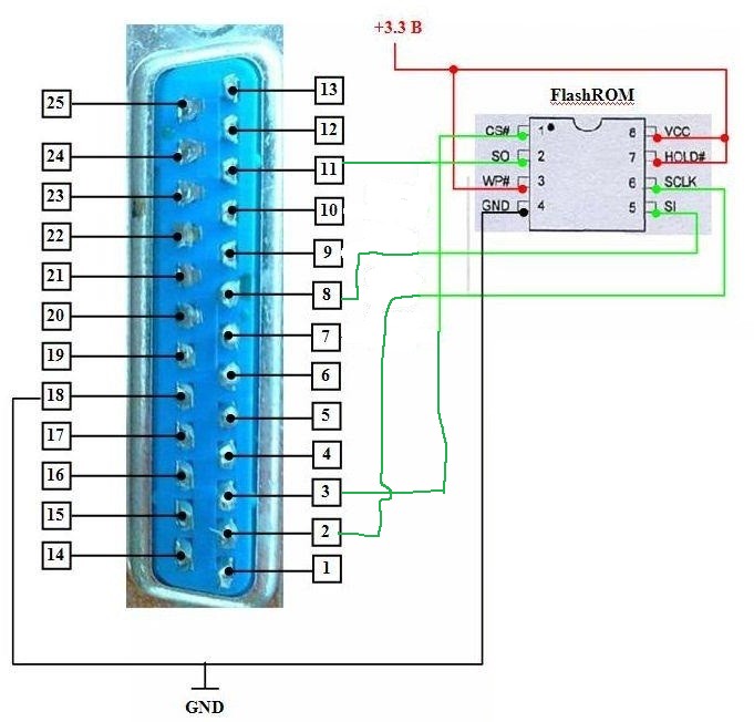

dimasik27, я же про неё и рассказывал, у меня всё получилось,а значит и у тебя получится, читай и шей, по самой верхней схеме ципляй, питание 3.3в !!! , и ещё, это касается и sh_fin, обязательно перед заливкой прошивы стереть устройство,тоесть микру а потом заливать, тогда уже всё удачно будет.

про список я не знаю,так как тоже на скоряк собрал,но им ещё прошивал и двдишные и рессиверные флэшь и всё той же программой, удачно без проблем.Питание 3,7,8 это +, 4 это минус,на третюю ногу я резистор не ставил,всё в кучу, а так можно постельку прикупить, и вполне нормально можно бюджетно шить.

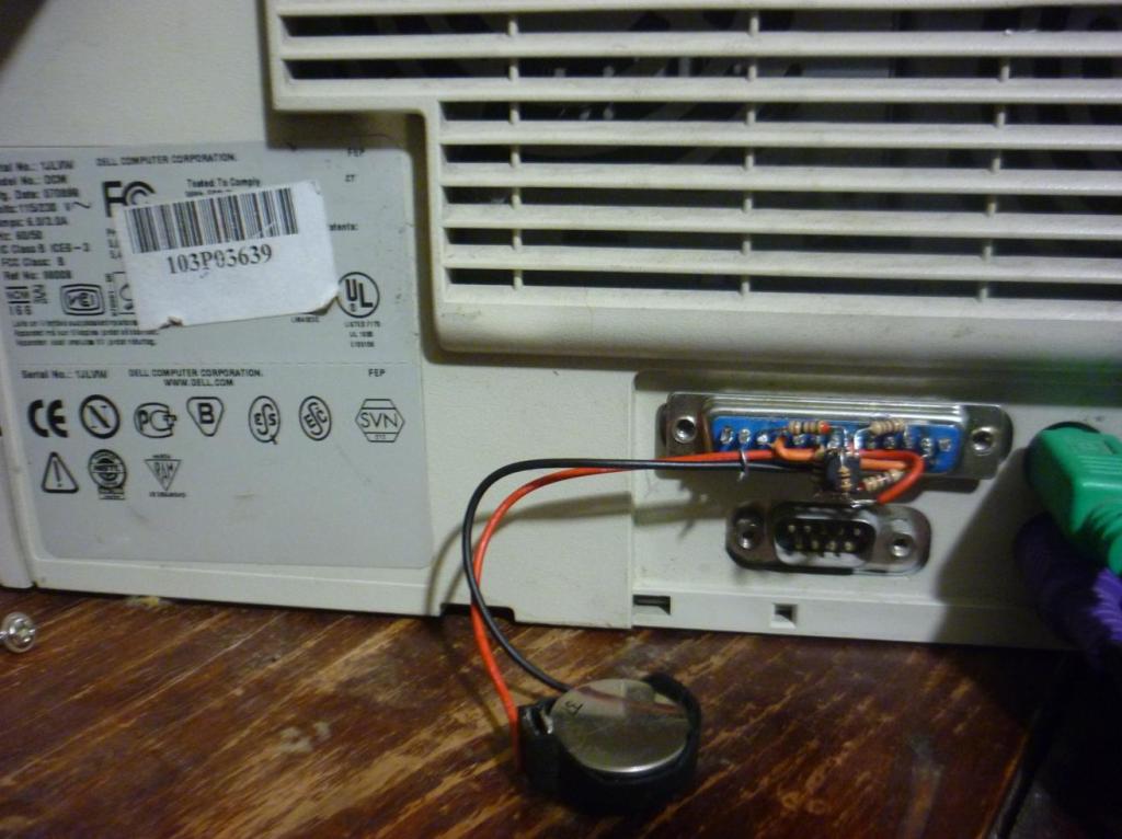

Еще про питание хочу уточнить, можно использовать батарейку cr2032?
valeron76
Сообщения: 650
Сообщение #32 От 09/04/2013 18:09 цитата

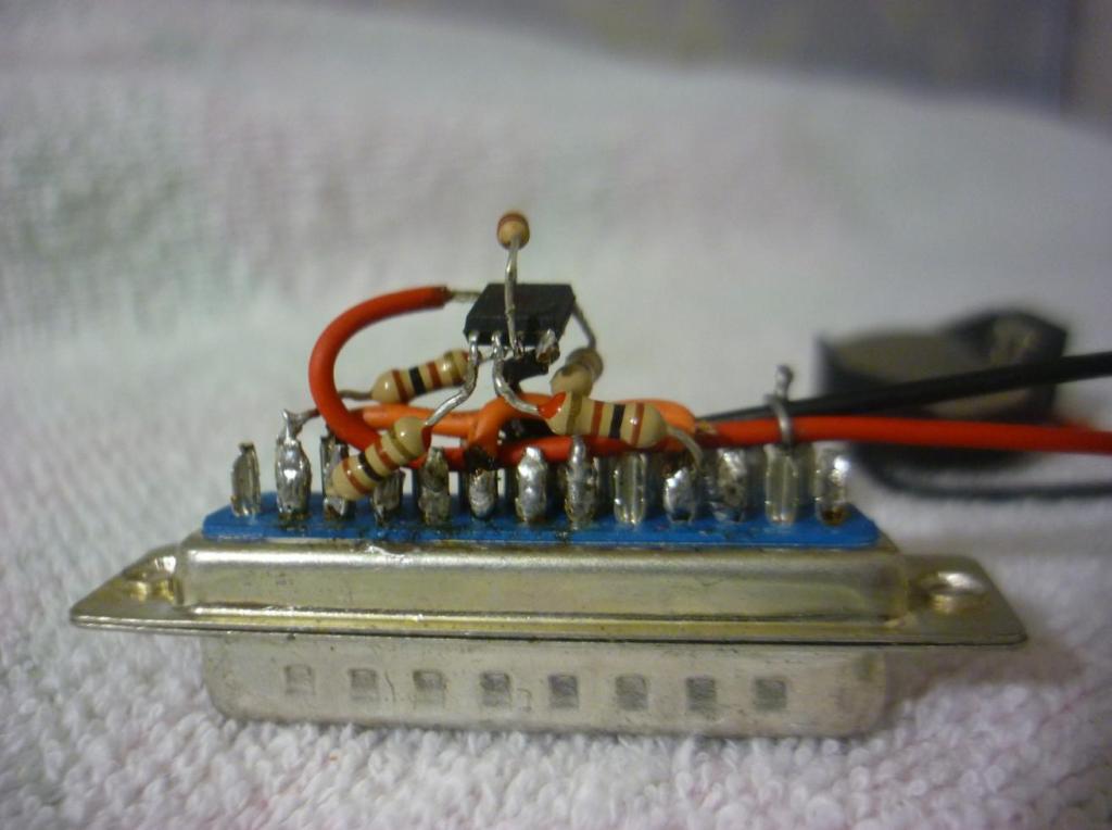

я именно такие батареи использовал, три вольта же, фото сейчас выложу,но не моё,но точно такое же и я собрал.
  ____3.jpg  62.98 КБ  Скачано: 924 раз(а)
  ____4.jpg  89.15 КБ  Скачано: 795 раз(а)

Спасибо! А почему на фото не видно этой микросхемы 74HC244, на которой программатор со схемы?
valeron76
Сообщения: 650
Сообщение #34 От 09/04/2013 18:42 цитата
я же писал----74НС не ставь,на схеме замкни её ноги 2 с 18, 4 с 16,6 с 14,8 с 12 взглядом перемкни эти концы и пошол к контактам лпт или наоборот от лпт к микре,просто без неё если нечайно коротнёшь вывода лпт, порт попалишь,внимательно,аккуратно и всё будет нормально.

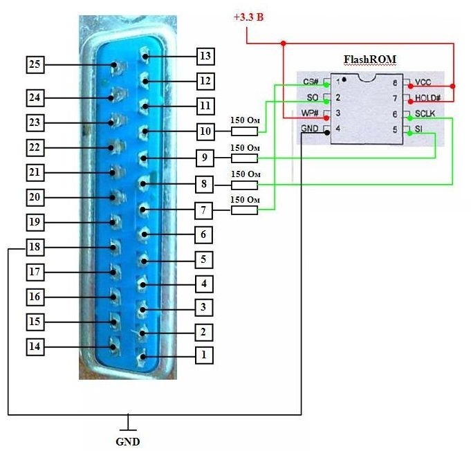

В сети нашел такую схемку-картинку, гляньте, это тоже и самое?
На этой схеме резисторы по 150 Ом,
а на Вашей 100 Ом, есть ли разница?
  111.jpg  94.12 КБ  Скачано: 827 раз(а)

схема под эту прогу не пойдёт.
ДОБАВЛЕНО 09/04/2013 18:56
вот схемка

В принците резисторы это защита от кз и в крайнем случае можно без них обойтись

Вы на схемке замкнули ножки как и писали, но на схемке есть еще контакты-ноги ниже перемычек...
Что-то совсем запутался, можете просто от руки хоть в Paint'е набросать?
valeron76
Сообщения: 650
Сообщение #40 От 09/04/2013 19:16 цитата
вот так понятней? и вот ещё твоя раскладка
