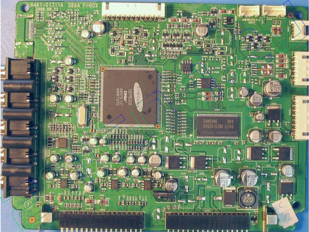

чем прошить cs-29z50hkq chassis s66a
МихаилСергеевич
Сообщения: 525
МихаилСергеевич
Сообщение #1 От 28/11/2015 10:14 цитата
СОСТАВ ШАССИ:
Main - AA41-01299A
F-box - AA41-01311A
Micom - SPM6773G-B3-500
Memory - 24C32D
SMPS - STR-W6750F
TR Chopper - 49B135-YE
Vertical - даташит на STV9381
Sound - TDA7297A
Tuner - VFTD2-6B/235S-A2 & TMQZ2-408A / AA40-10001H
Tube - A68QGX793X602F
FBT - FUH29T003B / FUH32V001B
HOT - 2SC5793
RGB Amp. - даташит на TDA6111Q
Tilt - TDA2030A
VM Circuit - STK396-130
Пульт: - AA59-00424A
IC remote - GC49C501G0
ON/OFF - 130V / 95V
прошивка есть на сайте, но какой программой прошить не знаю, я в этом деле новичек, то есть по делам прошивок
 Размер файла:  206.28 КБ
 Просмотрено:  378 раз(а)

на данном телевизоре изображение размывчатое и в меню пункт настройки каналов просо напросто пропускает, немогу в настройки зайти чтоб хоть один канал настроить

МихаилСергеевич писал:
Это он в режиме "ОТЕЛЬ" находится.

пульта у этого телика нет, в сервисное меню зайти нет возможности
Там похоже просто "замок от детей" включен.С локалки его не выключишь.Только с ПДУ.
Чо-то на мастера ты не похож - не знаешь, что САМЦы сами память прошивают.
