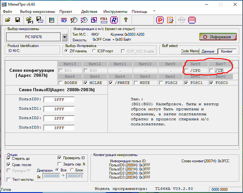

Сообщение #17 От 05/04/2018 22:40 цитата
Столкнулся с аналогичной проблемой. Перед прошивкой микроконтроллера, слове конфигурации надо убрать галочки (отключить) с битов защиты 7 и 8 от чтения прошивки.
