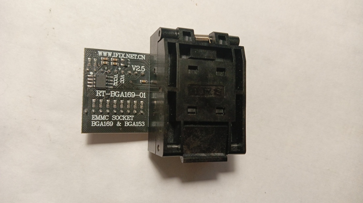

RT-BGA169-01 V2.5 нужна прошивка памяти которая стоит на самом адаптере 25Q16
Программатор не видит адаптер.
Адаптер разобрал, помыл, почистил.
Тест полный сделал прогеру. Полностью рабочий.
Вот что рисует :

Сомневаюсь что дело в прошивке эспиайки, пишет же в логе что нет контакта да ещё по целой группе! Сдуй микру и включи без неë.

сдуть эту память ?
И для чего эта память нужна ? Что она тут делает ? Да ещё и под пломбой.
Попробую сдуть, но позже. В командировку заслали

если под пломбой, то считай хана(но это не точна), будет залочена служебка. Покупай новый или отсекай лишнее и по ISP работай в усечённом виде.

ДА им пользовался пару раз. Две EMMC прошил. Затем лежал без дела 3 месяца. Вчера решил EMMC прошить, а он кирдык пришел. 6 тыс отдал за пару прошивок ! Купить новый советуете, опять на пару раз. Хотел бы разобратся и пробовать поднять этот адаптер.
И что такое "будет залочена служебка" ? - расшифруйте
Кто подскажет для чего нужна память на адапторе ?

сдул память, без неё не видит адаптер

обнаружили дефект. Дорожка оборвана под разьемом.
EMMC начал определятся, читать , писать.
Всем спасибо за помощь !
