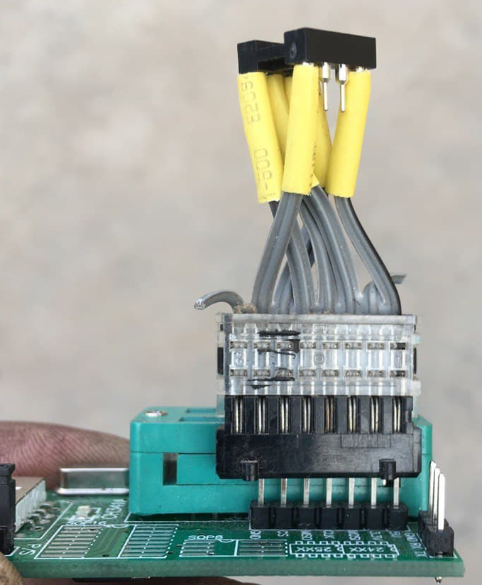

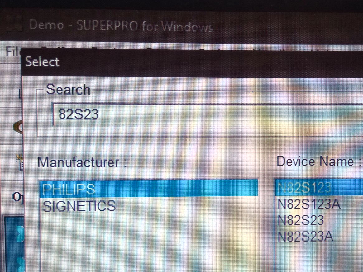

Сообщение #18 От 28/09/2021 19:36 цитата
arturkaas писал:
Форумчане,помогите!У меня есть много (старых выпусков)чистых ПЗУ,EPROM(К155РЕ3,РТ4,РТ5,573РФ2,5,6)Какой прграмматор подойдет,прошивает?Заранее благодарю.
Xeltek
БЕЗЫМЯННЫЙ
Бегущий по граблям
Сообщения: 7608
Сообщение #19 От 29/09/2021 16:58 цитата
mezzo lab, какой конкрктно из хелтеков поддерживает 155ре3?
mezzo lab
Сообщения: 50
mezzo lab
Сообщение #20 От 29/09/2021 22:59 цитата
Сейчас посмотрел ПО Superpro, которое работает с несколькими древними прогерами, у меня 610
Более того не попадалось еще древних чипов, не поддерживаемых данными девайсами, включая Интел конца 70х годов.
