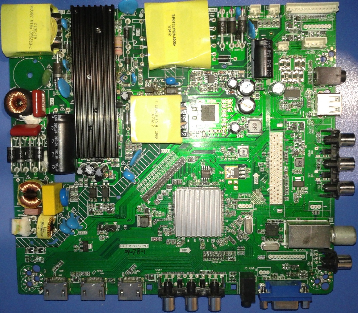

Elenberg 49DF4530-O Main HK.T.RT2957P91, подобные стоят на телевизорах Manta с другим питанием подсветки, и прописан другой тип матрицы +скарт.

Приветствую. Вижу на фото выгоревшую микруху в БП fan6755w. То же самое было, выгорел и полевик и вся обвязка(мелочевка). Искал майн, нигде нет, не самое ходовое. Потом решил найти схему и восстанавливать. Главное что тв включается, а нет подсветки, и не планках дело. Поменял все что сгорело, всеравно нет подсветки. Оказалось еще одна проблема: один диод из трех паралельно стоящих на выходе транформатора по питанию подсветки sf68g в кз. После замены диода все заработало. Кто не найдет майна, дерзайте, все ремонтируется, главное найти детали.
