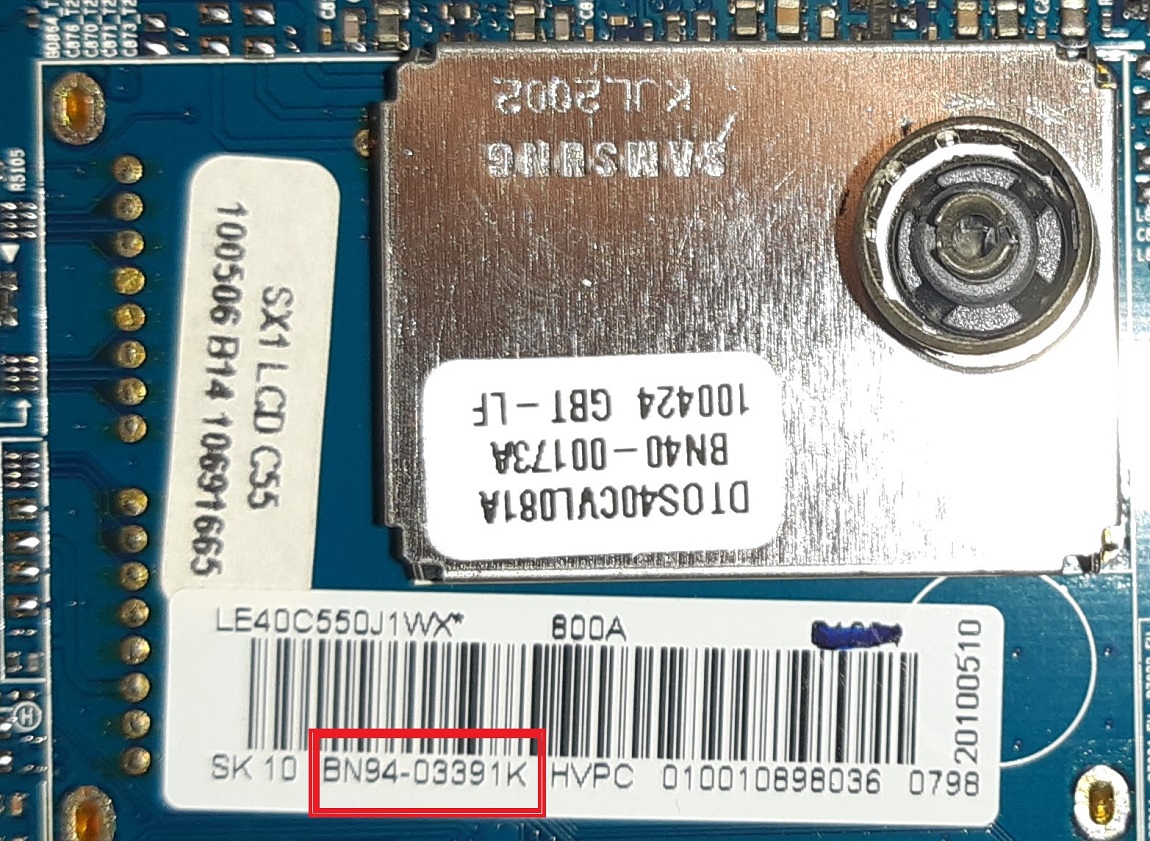

На этой модели Самца диагональ ваще по барабану. Главное чтобы парт-номер был один в один классно! А та майн, что ты купил неудачно, была банально дохлой. Она должна была стартануть. Всё просто.

Синие и зеленые майны на фото взаимозаменяемые. Только смотри разъем LVDS чтобы был запаян как у тебя на 51 pin (от C450 Не подойдет, там 30 pin ). Количество HDMI может быть разное распаяно. В этом и отличие моделей C530 и C550.

Делаю вывод что Испанец мне прислал BN94-03391K — это номер конкретной сборки платы (с прошивкой, разъёмами и компонентами). Отличие только в последней букве ( у него K а у меня M). Получаеться что плату он мне прислал в нерабочем состоянии поэтому она не стартанула и не загорелся даже красненький светодиод дежурки.

Так тебе сразу и сказали, что плата не рабочая. Без искусственного "интеллекта" теперь никак не обойтись ?
