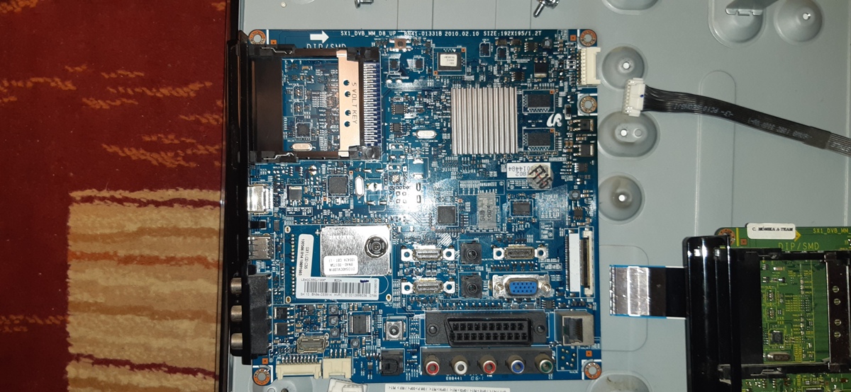

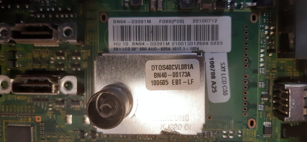

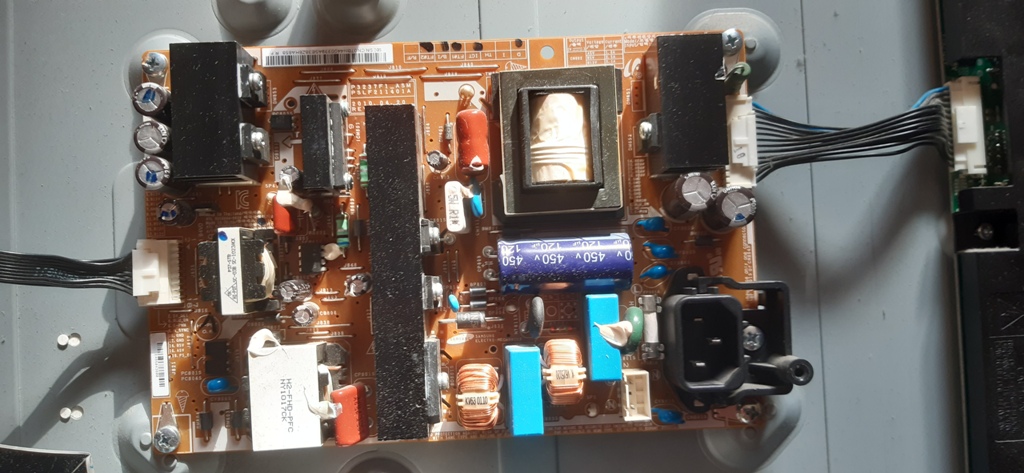

Привет всем! Телевизор после 40 минут работы начинает сам по себе выключаться секунд на 5-10 и включаться работает секунд 30-40 и опять выключаеться и так циклически . В мастерской сказали мастера что сгорел вернее перегретый и входит в защиту процессор . Поэтому пишу здесь чтобы приобрести другую материнку и поставить вместо этой и попробовать телевизору дать вторую жизнь. Какие могут быть подводные камни при подключении другой материнки может не запуститься или еще какие то проблемы?
Нужен майн BN41-01331B BN94-03391M на Samsung LE32C550J1W

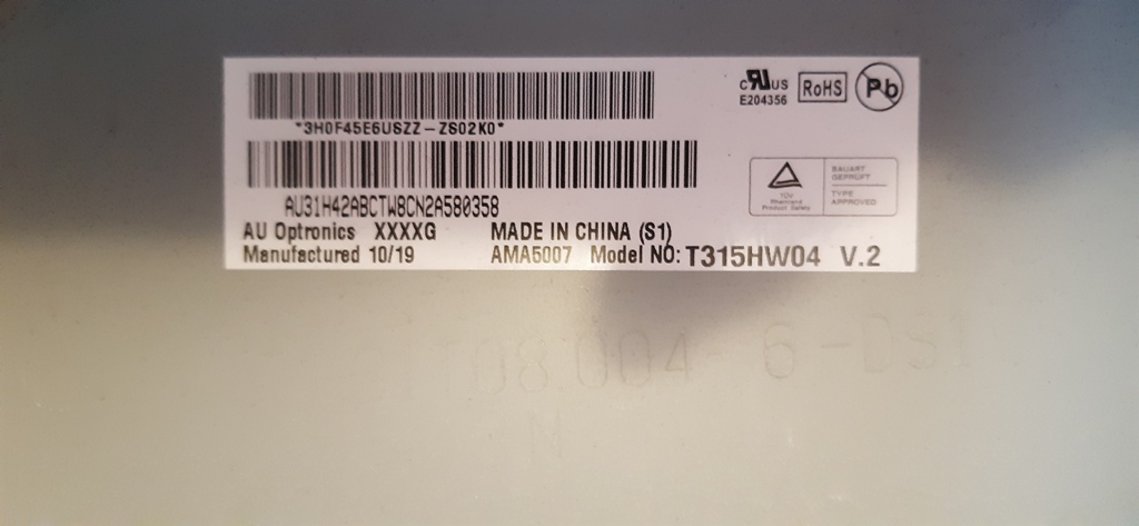

PANEL: T315HW04 V.2
MAIN: BN41-01331B BN94-03391M
TUNER: DTOS40CVL081A
PSU - P3237F1_ASM

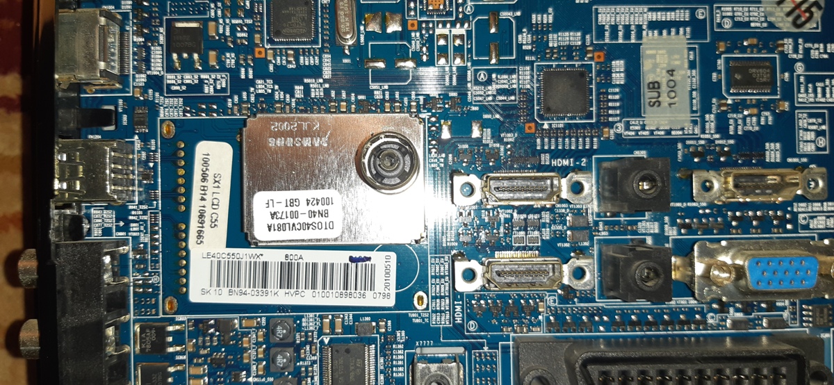

Подскажите пожалуйста я нашел материнскую плату на свой телек на платформе ebay в Испании , но хочу с вами посоветоваться подойдет ли она на мой телек ее название вот такое:
Main: BN41-01331B BN94-03391K
модель TV Samsung LE40C550J1W
Вопрос подойдет ли к моему телеку, если я вижу что плата снята с 40 дюймовой диагонали а у меня 32 дюйма диагональ и плюс маленькая разница в одной букве у меня майн BN41-01331B BN94-03391M а у них BN41-01331B BN94-03391K . Одна буква у меня M а у них K. Заранее благодарен за ответ.

Сообщение #8 От 10/10/2024 11:39 цитата
semaforever, подойдёт.

Сообщение #9 От 10/10/2024 11:51 цитата
И никаких регулировок в сервисном меню ненужно делать изза разницы в диагоналях? Никаких танцев с бубном ненадо плясать будет?
Некто Никто
Сообщения: 5171
Некто Никто
Сообщение #10 От 10/10/2024 12:52 цитата
semaforever, танцев с бубном не будет. Сервисное меню доступно с пользовательского пульта (если уж так захочется сменить тип матрицы). Но думаю и этого не надо будет.
