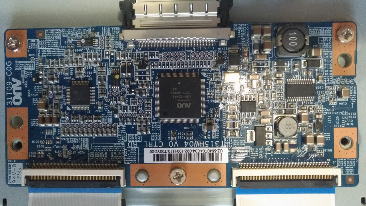

куплю T-CON ОТ СОНИ KLV-40NX500 шасси AZ1-A.матрица T400HW03v.0.... вытягивает зелёный фон на уровне чёрного.цвета контраст в норме..предположение на Y корректор!!
T-CON нужен именно от этого аппарата... от меньших диагоналей не предлагать!!!
T-CON:31T09COG...T315HW04 v.0 пробовал всё от перепрошивки до замены нулевых резисторов по LVDC не помогло!!

Могут и от 32-й "подогнать" голливудская улыбка
As15 хотя бы пальцем "проверили", если измерений нечем делать. А то ИМЕННО у сонек часто проблемы на Майне оказывались. подмигивание

и не поможет, беда здесь обычно в майне зарыта, и по гарантии в своё время сони с таким дефектом на нескольких модельных рядах заставляли менять не только майну, но и во избежание повторов менять плату, на которой располагается датчик освещенности, ибо мол от него ноги растут, он тоже висит на цифровой шине и каким то образом вызывал слёт майны.

Имеется ввиду, что указывать надо номер детали точно как есть на тэконе. А не так, что хочу тире поставлю, а хочу нет. И если у Вас на изображении "флаги и белые столбы" - то это уже вопросы по "стеклу" скорее.

чирок, а резисторные сборки на майне на выходе на LVDS проверили?
qazedcwsx
04/01/2024 16:26
RA0AIO, там пока и гамма не менялась. А сборки проверял

сборки все поменял..там они не нулевые а порядка 2 ом.типа дросселей..до них наложение было друг на друга изо разного цвета.сейчас наложения нет контраст цвета в норме...негатива нет.!!!!при включении изо идеальное!!через минуту .на тёмных участках появляется зелена!!только на тёмных участках!!это всё.но здаётся мне что это не стекло!!!чего то я не додумываю...
ДОБАВЛЕНО 04/01/2024 17:07
Гамму не менял?пока не убежусь что другого ничего не остаётся...поменять гамму можно!! вопрос где её взять не дохлую. с али идёт ....го!! уже сталкивался с этим.заморачиваться стоит если твёрдо знаешь что дело именно в нём!!!А ТАК можно и рабочий Т-СОН...зарезать!!!

Но ведь замена AS15 и есть самое быстрое и лёгкое действие с целью проверки. Бракованные они вроде не встречаются. Главное чтобы рука не дрогнула при подъёме пинцетом микры... Иначе сдвинете всю мелочь улыбка

держал она не перегревается.но и не тёплая!!!хотя это чисто субьективно..простите сколь раз в день держишь на перегрев эти микры!!бывает проц горяченный!!а он сам по себе такой!!это его рабочая температура!!!где,?и в чём критерий работы того или иного девайса??хотя конечно для "яичницы" температура маловата...это однозначно!!!извините!!подскажите как сделать вам чёткую фотку...форум ограничивает размер файла..пытаюсь закачать..а он не даёт!!!!!
ДОБАВЛЕНО 04/01/2024 18:08
а как раз за обвязку я и переживаю сдаётся мне друзья что гамма то в норме а плывёт какой то резик CMD -ый!!вот к чему больше всего склоняюсь!!!Понимаете почему и хочу подбросить КОНТРОЛЛЕР!!

Ну всё просто - Вы пишете, что "минуту нормально, потом зелень". Ну вот феном, например на 70гр погрейте минуту эту МСХ и включите. Наверное "зелень" появится сразу и натолкнет на верный путь подмигивание
