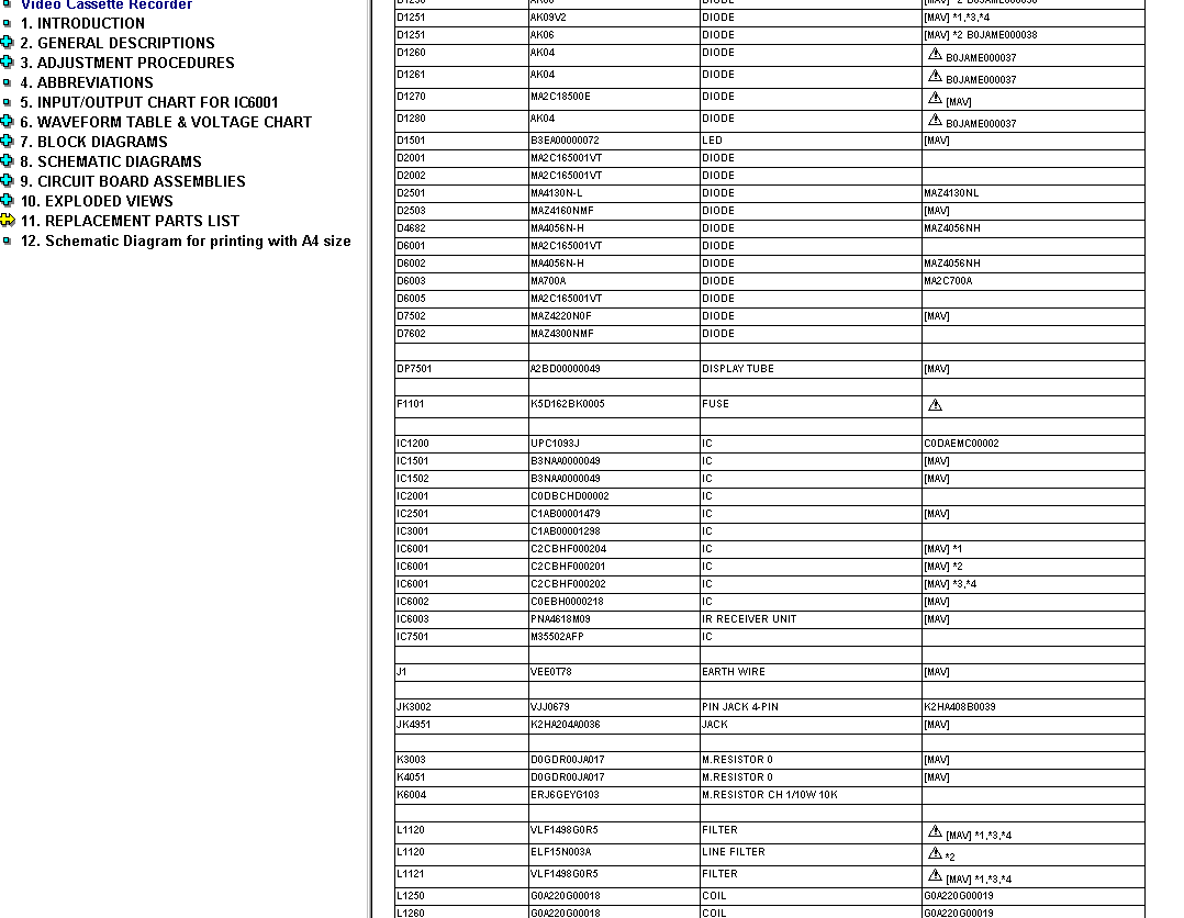

Shaita, Сколько делал аппаратов, ни разу неменял IC6001, IC3001 - с десяток поменял , дефект какой?
Shaita
Сообщения: 57
Сообщение #4 От 05/06/2013 17:33 цитата
Дядь Юра,дефект такой-вытаскивали кассету,замкнули вывод мсх 37pin ic6001 25 омов на землю,сцуко...вопрос открыт

kolyanter
Сообщения: 5605
kolyanter
Сообщение #6 От 05/06/2013 18:30 цитата
Shaita, спрошу у своих

Сообщение #8 От 06/06/2013 10:38 цитата
ДядяЮра писал:
По мануалу такого поз. номера не вижу и база Панаса не видит такой партномер, вижу только C6001, партномер ECUV1H270JCN, какойто C.CAPACITOR CH 50V 27P, по базе панаса это какойто CERAMIC CAPACITOR,MULTI LAYER. цена его копеечная
правильно ли указано ?

Аппарат сфотаю в субботу.По мануалу,как нет такого? IC6001 С ОТСЮДОВА схема взята!http://archive.espec.ws/section457/file17823.html,какой конденсатор сначала I потом C т.е.IC

kolyanter, Хреновый у тебя мануал, C2CBHF000201, C2CBHF000202, C2CBHF000204
ДядяЮра
Сообщения: 4168
Сообщение #14 От 07/06/2013 07:57 цитата
Вот они:
