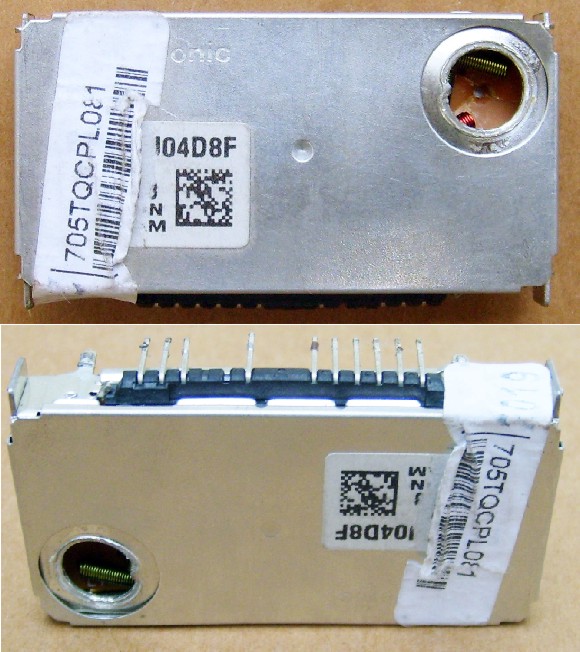

Ящик новый, шасси не определил. Вырвали хвостовик у тюнера с разрушением платы тюнера. Название тюнера в поиске то же ничего не даёт. Странно что у Филипса тюнер от Панаса made in Vietnam.
Сервис предлагает майн в сборе. Может у кого отыщется что-то взаимозменямое.
Украина- Новая почта
  Рисунок2.jpg  99.29 КБ  Скачано: 545 раз(а)

Надпись под наклейкой ---ENV57U04D8F

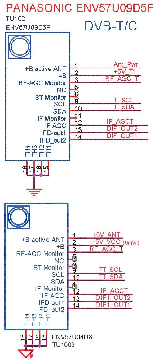

SERGE, К сожалению остались только ENV57U09D5F,но насколько информирован они взаимозаменяемы. Но лично сам не менял.

ВладимирВВ, в каком шасси стоял ENV57U09D5F ?
Philips 39PFL3807
39PFL3807T/12
TPM7.1
Вот для сравнения оба . Распиновка вроде как одинаковая. Но чем-то они отличаются???
  tuner.jpg  89.09 КБ  Скачано: 648 раз(а)
