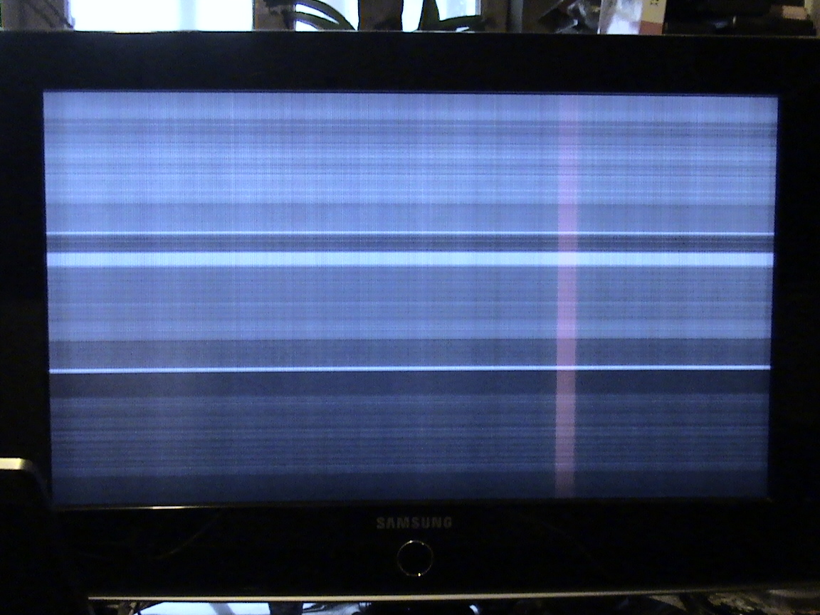

Куплю майну BN41-00878A, телек Samsung LE26S81B.
Отсутствуют синхроимпульсы на матрицу (на T-CON), изначально, после отфенивания проца и рядом с ним ОЗУ - минут через 15 по вкл. -
работал (естесственно на с/импульсы не смотрел), затем снова фенил - не помню зачем (было 2 года тому) - окончательно умер.
Имеется ещё неисправность МАЙНы - на входе селектора каналов напруга питания варикапов меняется соответственно изменению номера канала !!? - ИМХО неисправность селектора или слаб ИБП варикапов селектора. (P.S. Помню зачем фенил повторно - не устроило 15мин. задержка!)
Тему закрою, если будет приемлемое предложение в личку.
(Попробую добавить картинку с экрана)
Расположение полос меняется при новых вкл-х, и они постепенно гаснут (стираются).

Дааааа друже,велики твои познания в этой модели!!!!По майну-напряжение настройки гуляет на точке вт,пропорционально настройке(см схему),в пределах 23-33в это нормально(д.этого майна),а импульсы и тд(твои наблюдения)---дифект данной панели-жёваный-пережёванный на этом форуме.Вот и все проблемы!!ЧИНИТЬ НАДО ОДНАКО.

там какая-то подозрительная полоса розовая правее...

дааа,фигня,судя по тексту,а панель сам знаешь,остановится может и с полоской,может блик.....

KLON KLOOP, Ремонтируй матрицу. Майн тебе не поможет.

Робя! Матрица 100тонн жива - нет с/импульсов от проца, ослик на 60Мгц, импульсы должны быть видны!!!! На картинке имеются пояснения - и вертик-е и гор-е полосы ( в том числе и по цвету) меняются от выкл./вкл. Он 2 года передо мной (прям за монитором компа) мордочкой ко мне, но без задней крышки - потрошки надоело каждый день наблюдать боковым зрением.
Теперь по поводу селектора каналов - впервые слышу, что на варикапы селектора извне подаётся управляющее напряжение (этто примерно от 2вольт до 30)!!!

Если знаешь как работает данный тв-можно починить,не знаешь-можно спорить.....тюнер сам просаживает на ноге vt напряжение сколько ему надо в зависимости от канала.Пушкин под Питером,Пушкино 21км ярославки.Повторяю,могу починить(нормально,вплоть до замены майн),если надо.....

Сергей, нет и не было помыслов какого-либо наезда, плотно занимался мат. частью два года тому, срисовал собственноручно источник питания для варикапов тюнера - и видел только жёсткую схему по выходу, не допускающую просадок выхода от нагрузки - разумеется, в допустимых пределах реальных нагрузок.
Все тюнеры строятся по одной и той же апробированной и стандартизированной схеме управления варикапами - последовательный цифровой код дешифруется внутри тюнера, ЦАП выдаёт напряжение на варикапы.
