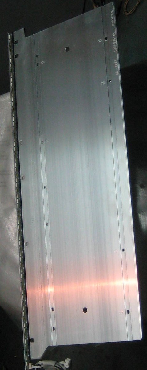

Куплю планку светодиодов LJ64-03471A от PHILIPS 46PFL5507/60...
Желательно с радиатором...
Матрица: LTA460HW04...
На планке 64 светодиода, 4 линейки по 16 штук...
Размеры планки 571 на 7 мм...
Такая же планка стоит на LED TOSHIBA 46ML963RB...

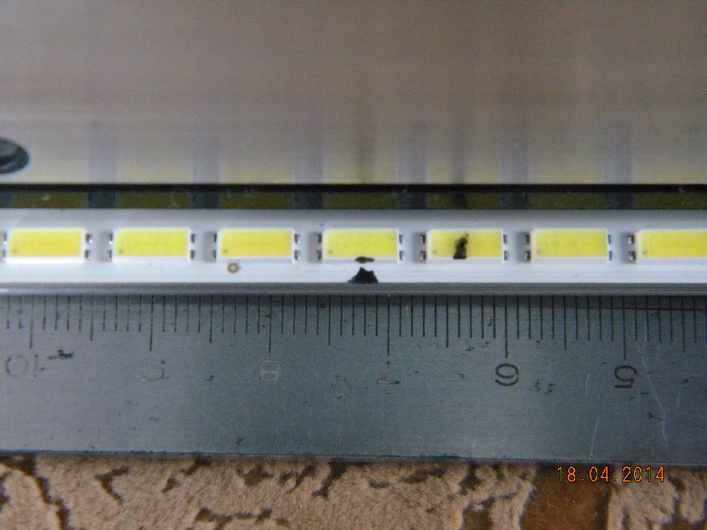

Менял на подобной светодиоды. Отдельно планку с радиатором найти не удалось зато здесь один товарищь предложил две планки с такими же как мне надо было светодиодами купил у него и восстановил свою перепайкой светодиодов аппарат работает у клиента уже второй месяц.
Вот фото моих светодиодов. Если у тебя такие же могу одну планку подогнать. На планке 44 светодиода.

alex-al, диоды такие же... Да и донор у меня есть, но пробиты 17 диодов и перепаять их очень проблематично... Даже инфрокрасная станция их не берёт... Как и чем паял???
alex-al
Сообщения: 101
Сообщение #4 От 06/06/2014 15:00 цитата
Вместе с радиатором прогреть даже не пытайся не прогрееш. Я снимал планку, термовоздушку ставил в стойку соплом кверху, сопло круглое примерно 8 мм диаметром. На светодиод, на пайку флюс флюкс+ грееш снизу планку. У светодиода кроме 4-х выводов брюхо с метализацией для лучшего отвода тепла от кристалла, метализация то же припаяна. Планка снимается путём сдвигания по радиатору в какую сторону сам смотри, не помню. как перепаяеш обратно будеш ставить смаж теплопроводной пастой для лучшего отвода тепла. У меня светодиоды погорели как раз в тех местах где планка болталась на радиаторе и не было прижима. В матрицу как соберёш не спеши ставить устрой прогон подсветке, включи аппарат только с подсветкой без матрицы, у меня просто пришлось менять ещё три светодиода, в процессе прогона заметил их моргание и один в итоге пробило.
Как то так. Если светодиоды понадобятся пиши.

Всем спасибо за помощь!!! Всё таки с помощью утюга, фена, паяльника, хорошего флюса и какой то матери перепаял все 17 светодиодов...
