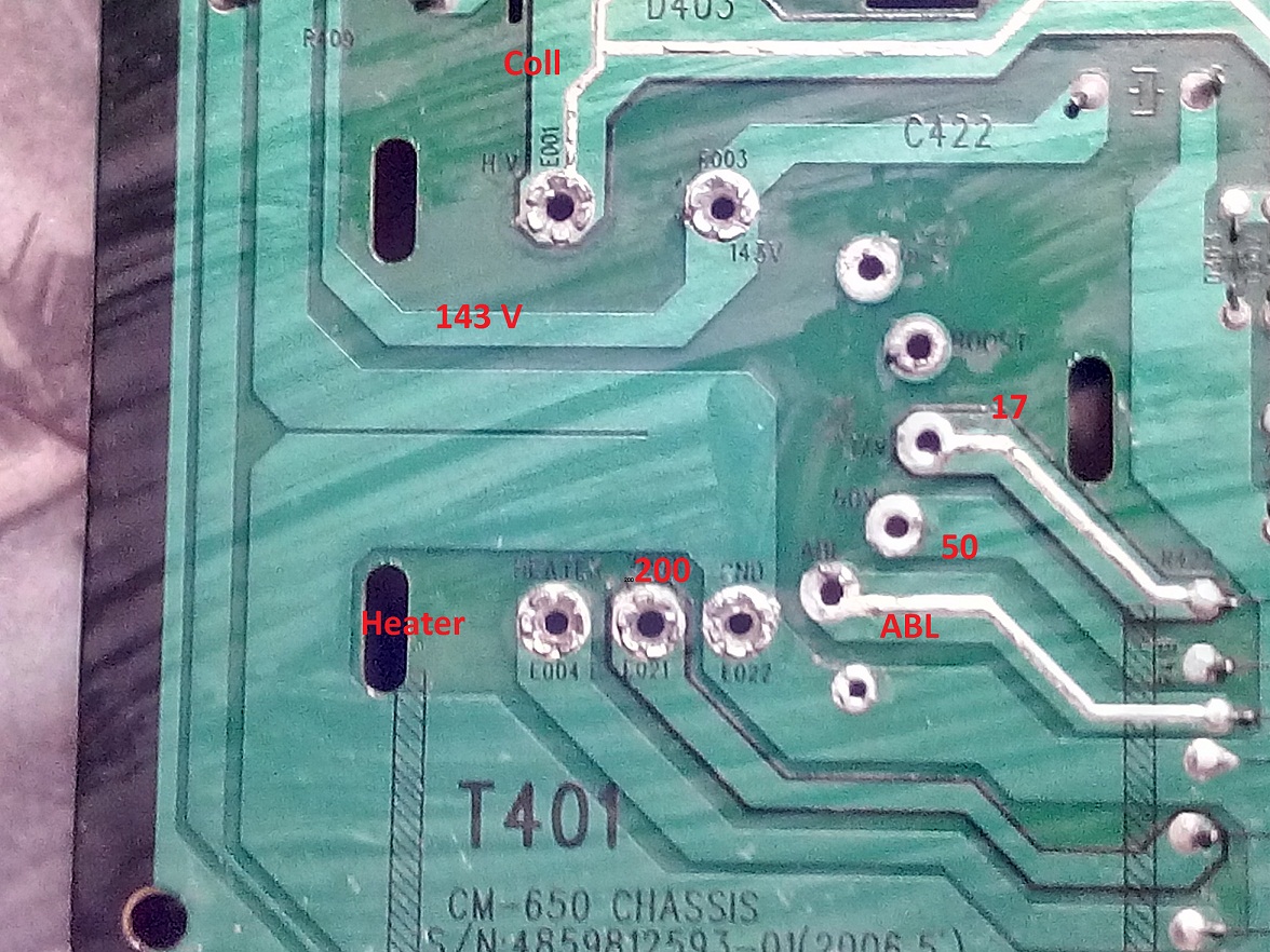

Нужен тдкс BSC28-5433 LTC-433 на Daewoo KR2930-MT шасси CM-650 По Украине.
Или недорогой похожий чтобы хотя б часть ног совпадала.
Размер Между центром вывода коллектора и вывода накала 29 мм

Валера12, PET40-12 разведи, правда у него +B пониже будет. Или BSC62E.

нашел в продаже BSC70E2 --- пойдет??

на кардачах в 15.30 взял BSC70E2 ..буду химичить. тему можно прикрыть

Валера12, 70E2 - пойдёт, это тоже самое что и 62E, просто +B на 10-ть вольт меньше, но ноги и всё остальное корячь сам.
