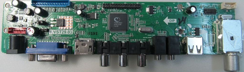

Куплю универсальную плату T.VST29.03

какая универсальная? а пульты а матрица... если матрицу подбереш то пульт будет на него искаться очень долго. в среднем скажу больше 5 матриц и 5 пультов.
это если плата с пультом поставил и пошло. то считайте повезло. дальше только пойдет прописка все запутывается. эта серия счас вся универсальная. но прежде чем брать свесте свои возможности. закончите ли вы ремонт.

На родной плате на выстрел убит,как я полагаю Step-Down-Cont(sot 23-6),с кодом ADJD,опознать деталь не получилось-под этой линейкой идет много компонентов,но хуже всего обнаружилось кз по питанию TSUMV29LE.То,что версий этой платы много,догадываюсь,но оптимизм внушает то,что у меня Flesh 25Q16 осталась жива-опозналась программатором и считался дамп.

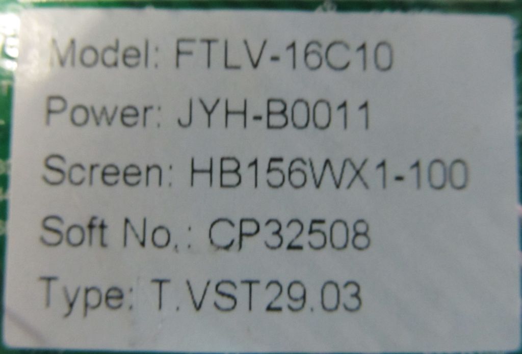

komvzvoda, а вообще какая родная плата?.или такая стояла? потому что если другая похожая. то и флеш не поможет.

На фото вся информация
