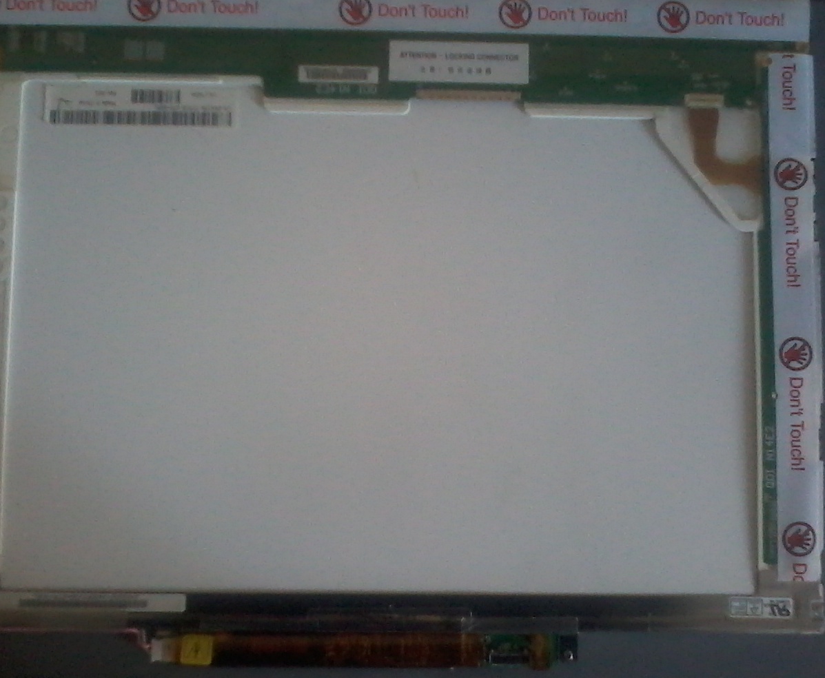

Нужна панель (экран) на ноут.
QD14XL20
14.1" XGA
QUANTA DISPLAY INC. (LK11)

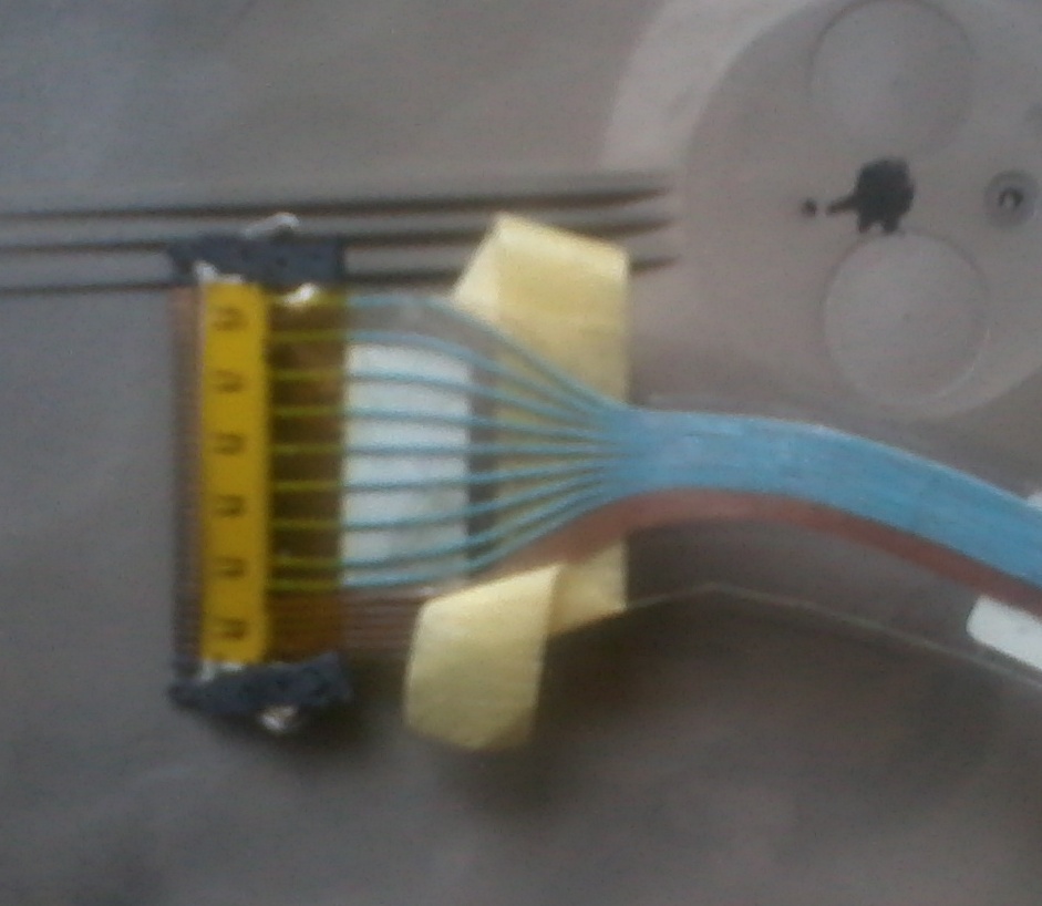

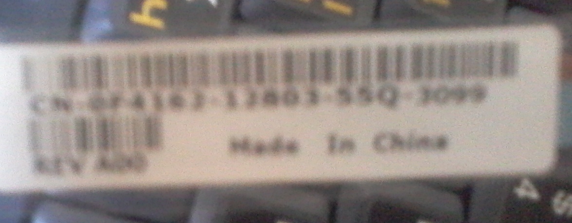

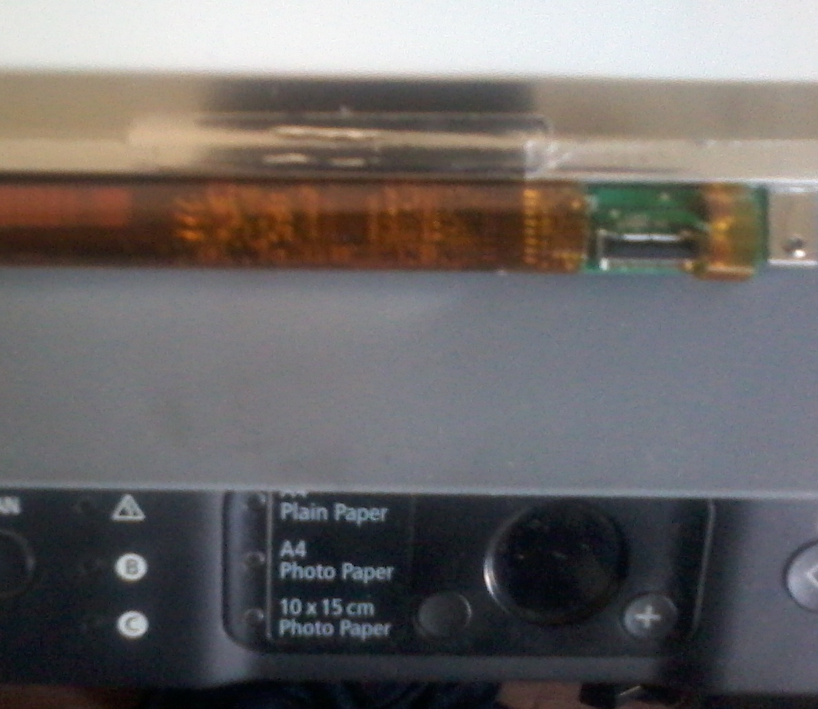

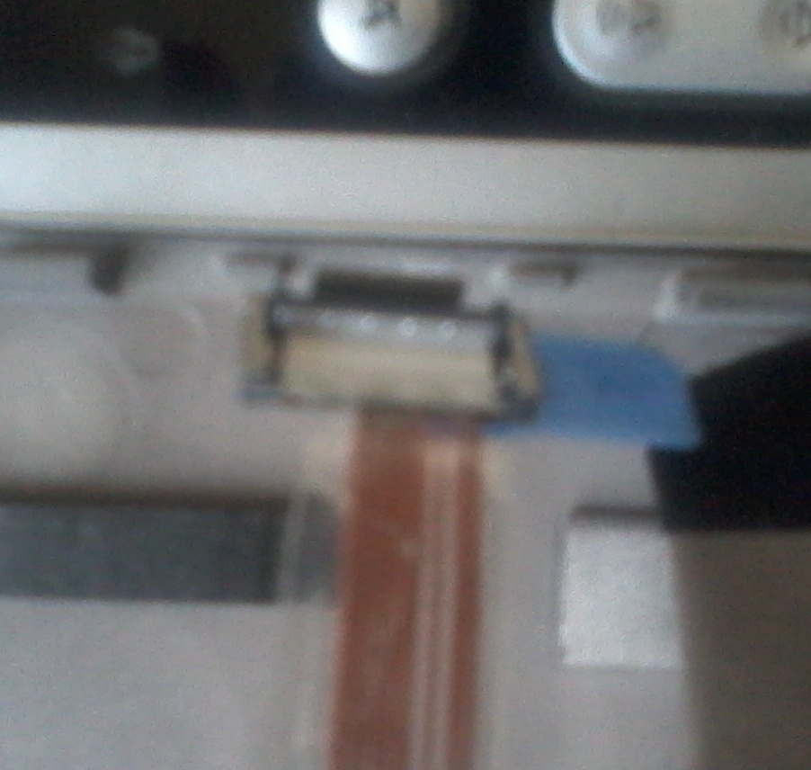

фото экрана (панель)

Сообщение #4 От 26/03/2015 12:40 цитата
Перешить любой XGA 14`` Dell-овской прошивкой, чтобы заработал, и радоваться. Или инвертор закрепить проблема?

Сообщение #5 От 26/03/2015 14:27 цитата
улыбка думаю не получиться
у меня делл д610 без матрицы и инвертора
так вот проблем найти родной матрас,так как шлейф отличаеться от того что на фото
поменьше проводков и смещены в одну сторону

Сообщение #6 От 26/03/2015 15:41 цитата
Sergej, У нас экран(матрица) на ноутбуке разбита, требуется замена

hacjka писал:
Инвертор там впихивется от D500/510/520/530/600/620/630/631/800/810/820/830, Precision M65/M90/4300 - к примеру.. Может, чего не вспомнил..
Управление по i2c, поэтому приколхозить инвертор с аналоговой регулировкой не покатит.
Без подходящей прошивки в дисплейную 24C02 подсветки тоже не будет, как и кина
Прошивка льётся в любой подходящий по разъёму XGA, на шлейф в таком случае можно забить - второй канал LVDS для SXGA+

Сообщение #12 От 28/03/2015 13:35 цитата
hacjka писал:
обещают от 610 матрас но там чуть по другому виводи на лвдс в шлейфе
Ну если это матрас не от C610. Что значит "чуть по-другому"?
На всякий случай даташеты обязательно сравнить, с некоторыми матрёшками могут быть грабли..
И лучше брать с кабелем, т.к. для нормальной работы матрицы SXGA+ нужны 2 канала.
