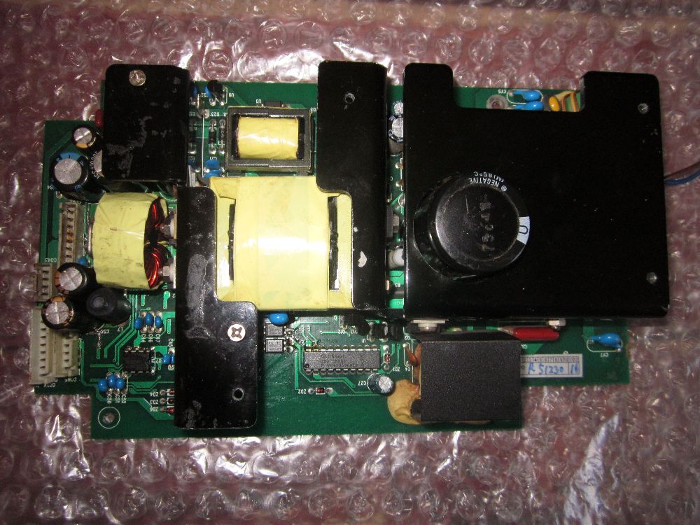

Куплю Б.П.s0423.Sheng.STA180TV.Ver.A3.(это надпись на Б.П). с разборки,рабочий.LCD.SUPRA-S26L2A.Украина.

мог бы и фото выложить

фото выложил.

точно не помню где,но под намоточными изделиями (дроссель ,транс и т д) в месте кгде залито желтым клеем ,дорожка перегнивает,встречал не один раз (раньше делали по гарантии)

я на форумах прочитал все про этот б.п.нашел две дорожки прогнившие возле вых.дрос,под желтым клеем,б.п.сильно перепахан,делался в двух мастерских..

замена б.п.Решено.
