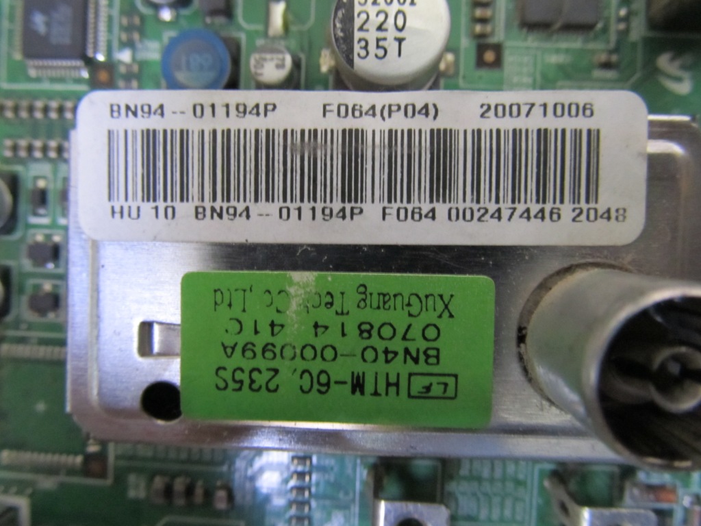

Здравствуйте уважаемые форумчане. Телевизор Samsung LE26S81BX/NWT, определил что проблема скорее всего в "теконе". Может у кого есть такая битая панель или кто подскажет где можно его купить. Нашёл парт номер самого T-CON BN81-01865A Заранее Спасибо.

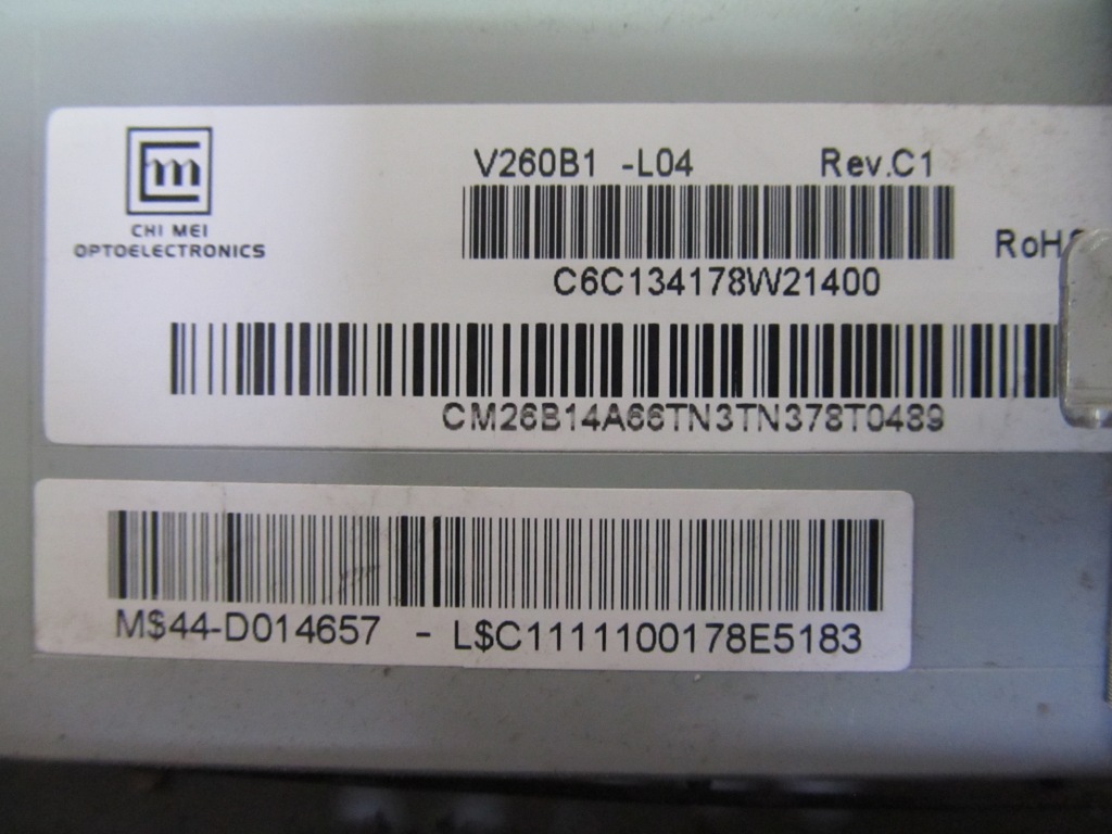

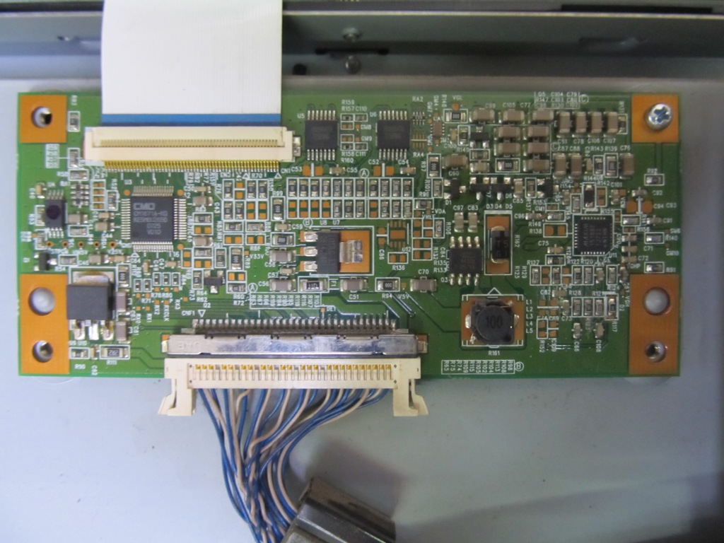

Модель T-con написана под шлейфом!
T-con:
V260B1-C04
Samsung LE26S81B
матрица V260B1-L04 Rev.C1
Но скорее всего у тебя брешет шлейф на матрице к стеклу, это их беда!
RKS85
Сообщения: 5
Сообщение #3 От 17/12/2015 15:53 цитата
V260B1-C04 это парт номер голого текстолита без деталей!
Пока не подставишь T-CON, утверждать что панель 100% нельзя.
@korshun@
Сообщения: 412
Сообщение #4 От 17/12/2015 16:10 цитата
RKS85 писал:
утверждать можно, когда опыт позволяет, лично я около десятка этой модели отремонтировал и всегда причиной была сама матрица. Тема на форумах обсосана и высосана.
