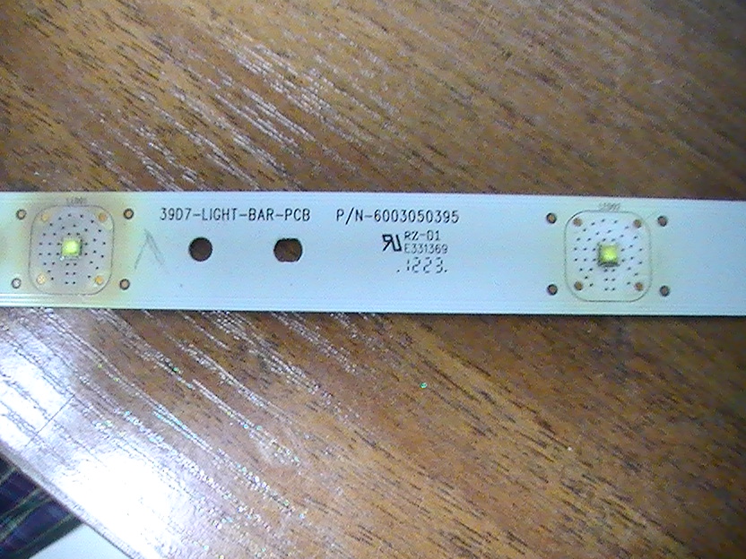

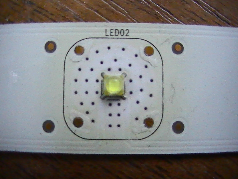

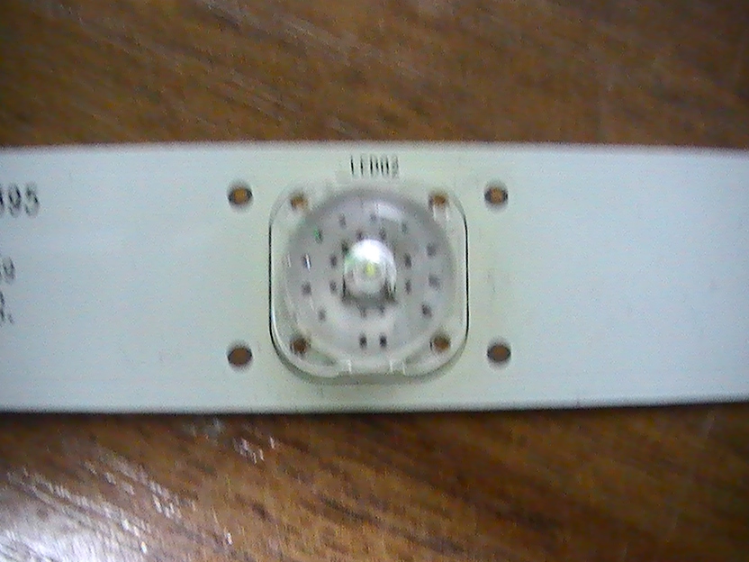

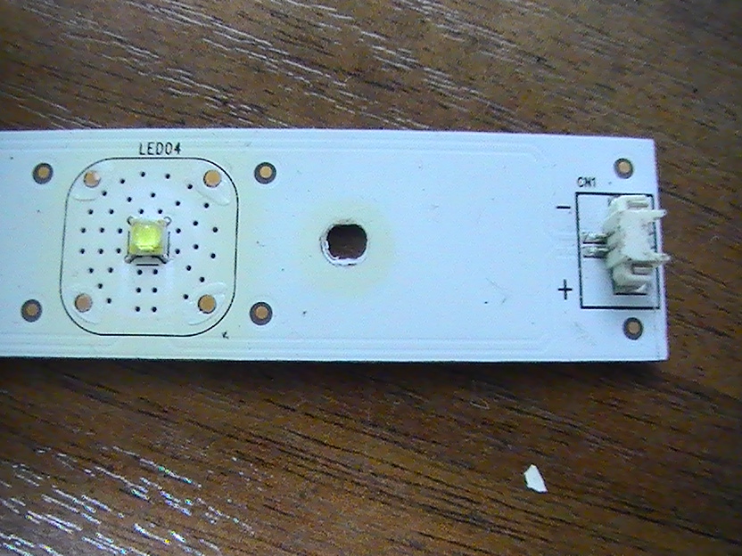

вот фото без линз и с линзой, там по четыре диода
ДОБАВЛЕНО 28/05/2016 05:57
и вот
ДОБАВЛЕНО 28/05/2016 05:58
вот
ДОБАВЛЕНО 28/05/2016 05:59
вот

хотя бы напишите - длину планок, расстояние между светодиодами (от центра мерьте), и скольки вольтовые светики.
планок много - от 25 марок тв, но не от этой. Пишите в лс.

да надо именно эти, цвет то отличается, там две планки то рабочие....

Что значит цвет отличается? Они красным светят?

чем отличается цвет и какая разница ?
ставь любую планку по напряжению светодиодов и расстоянию между линзами.
можешь отрезать и воткнуть по штучно.

kylikovy, Все верно и расстояние не важно.

есть холодного свечения, есть более теплого, они отличаются все...
я их кучу перепаял и не все подходят по свечению, отличаются все равно...
причем тут красный)))

вы ищите проблему там , где ёе нет смысла искать.
порой одинаковые леды , но с разных партий , могут светить по разному..
на изображении вы разницы не увидите ( разве только на белом поле)
если вы такой дотошный человек , то берите леды с одной партии , по барабану какого свечения и меняйте их все .

Да,можно заменить сгоревшие нарезаными , дешевле будет. С 4-мя есть,но разъемы разные.
