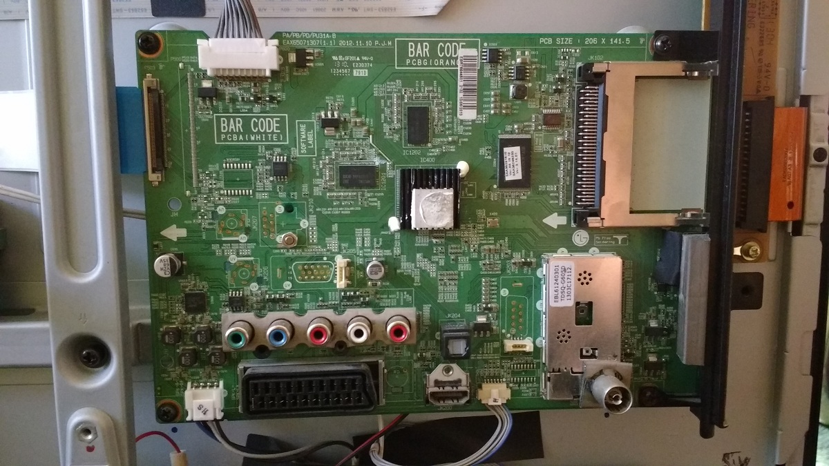

Сильно греется проц 60 градусов радиатор непомог.И оперотивка греется 55 градусов. Через 1.5 часа пропадает звук через AV вход с антены непроверял.Думаю иза горячего подключения Есть мысль поставить кулер но думаю получится пылесос ))

тема закрыта отремонтировал старый спасибо кто помог
отсуцтвовал с завода C410 установка на штатноеместо 100 mf 16v решила броблему.
