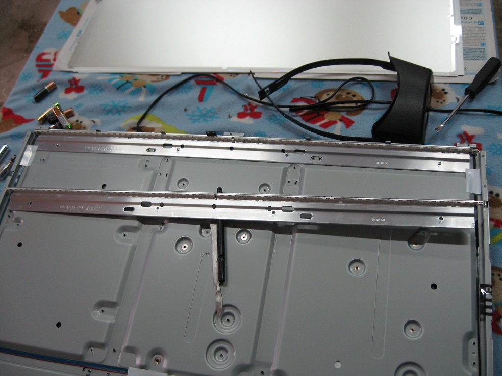

Куплю подсветку на Philips 32PFL6605H/60.
Маркировка планки NFT-ME 94V-0130 32" V5.5 Edge FHD Rev4.0v 2A-Type C
на второй точно также все, только в конце:Type 2B
Обе планки на одной дюралевой подложке/радиаторе,
с маркировкой на дюрале:
3660L-0346A 201--1
(фото выложу вечером)
Также куплю блок питания от этого-же TV:
PLDC-P971B
  IMG_2851.JPG  191.21 КБ  Скачано: 508 раз(а)

S-TULA, В этом же телике бывает ставят DPS-199DP-4 100% аналог, проверял сам лично. К тому-же он надёжнее твоего. У PLDC-P971B кондёры часто рвутся.
К подсветке этой есть диоды если что. Перепаивай.

vovar, до диодов еще както не добрался .в одной планке 6 свето-диодов убитых .во второй все хорошо .плата БП снизу прожалена на текстолите прилично ..много муаров по пайкам ... отсюда и скачок вероятно ..

блок питания пожалуй попробую сам поднять..
мнебы планку в сборе на дюралевой подложке .

S-TULA, что там за инструмент возле очков?
S-TULA
Сообщения: 781
S-TULA
Сообщение #7 От 21/01/2017 10:23 цитата
Юрий 72, съемник .больше такие применяю в ремонте СМА. они разные бывают .иногда выручает. брал тут:
