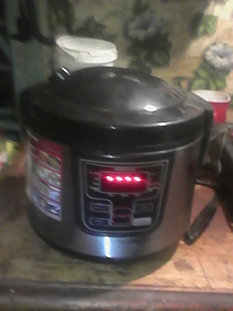

Добавил информацию: RMC-M10. рассмотрю RMC-M21. Куплю плату управления мультиварки редмонд (ориентировачно 21) фото прилагается. Можно отдельно микросхемку c прошивкой, можно просто прошивку (нигде не нашел).

Модель мультиварки проблема указать, их модельный ряд более 30 штук
Ural335
Сообщения: 524
Ural335
Сообщение #3 От 21/02/2017 23:03 цитата
модель нигде не написана, поэтому есть фраза "ориентировочно 21" - это вероятная модель. фото не мое, но это она

Сообщение #4 От 22/02/2017 10:26 цитата
Это модель Redmond RMC-M10
Вот у меня есть такая

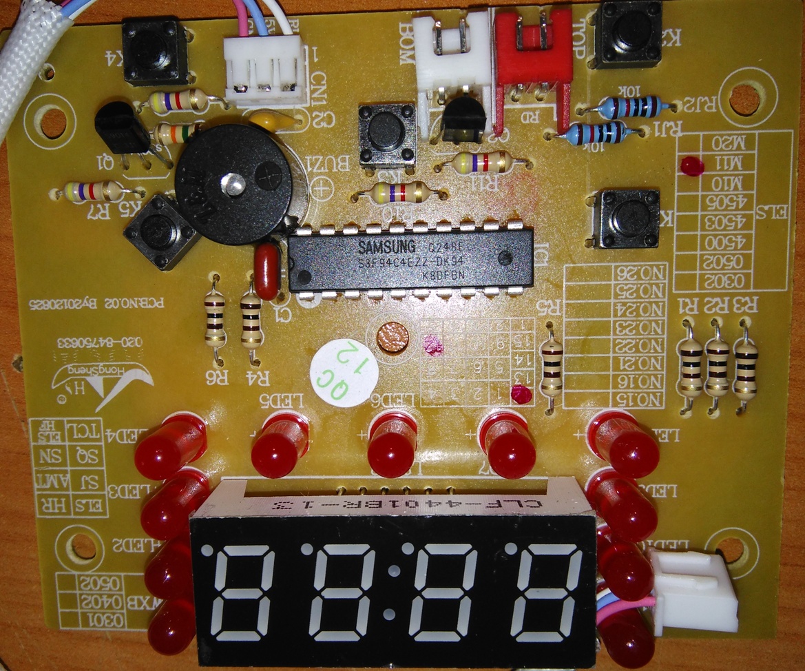

Сообщение #5 От 22/02/2017 11:18 цитата
Это одна из версий данной модели.

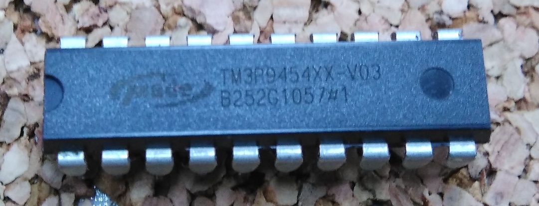

Спасибо за уточнение. Микросхемки там разные, у них цоколевки - разные. Моя -S3F94C4EZZ-DK94, Ваша, вероятно - TM3P9454XX как на фото.

Сообщение #6 От 22/02/2017 12:03 цитата
У меня TS3F465D-HD

Сообщение #7 От 22/02/2017 12:17 цитата
не оскуднеет рука производителя из поднебесной. Эти TM3 и TS3 либо защищены, либо пзу - ROM - не читаются. и цоколевки у них разные. S3F94C4EZZ- шьется и считывается, только заливать нечего.
