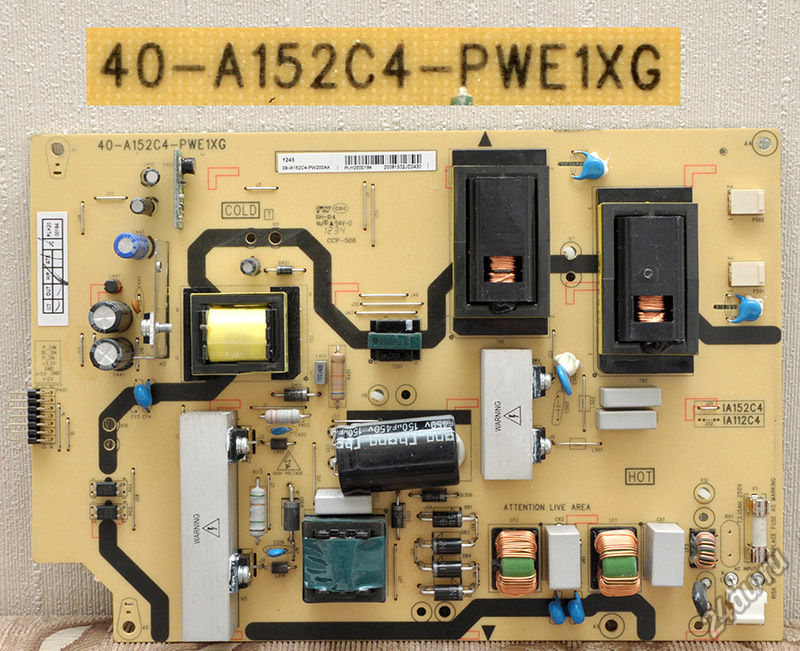

Куплю БП 40-A152C4-PWE1XG для THOMSON T42C30HU Решено
tvmic41
Сообщения: 544
Сообщение #1 От 21/10/2017 13:47 цитата

Повесь нагрузку на выход - резистор Ом 50-40 и подай напругу на PS On - так и оставь - Тв будет работать.
tvmic41
Сообщения: 544
Сообщение #3 От 21/10/2017 15:31 цитата
Это не помогает.Релаксирует 12v.Похоже дохлая FAN6754

и из-за этого менять БП целиком ? замешательство

Не верно - ничего не делал...ну раз проще купить, то (как говорится) флаг в руки.. бяка

Дохлая F6754 Всем спасибо!
